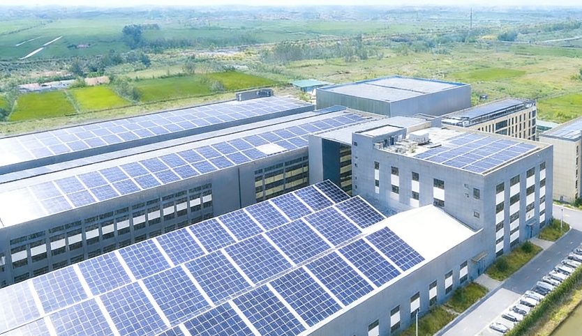

一、真实案例:发电量翻倍,罚款跟着翻倍
本地一家加工厂,去年装了光伏。
初期发电量小:从电网取电多,功率因数稳定 0.93 以上,没罚款;
下半年光照好、发电量拉满:电网取电大幅减少,还经常倒送电,功率因数直接掉到 0.78,每月力调罚款大几百上千。
老板找了好几波人,都没找到根因,直到我去现场一看,问题就出在无功补偿上——不是光伏坏了,是光伏把原有补偿系统的短板暴露了。
