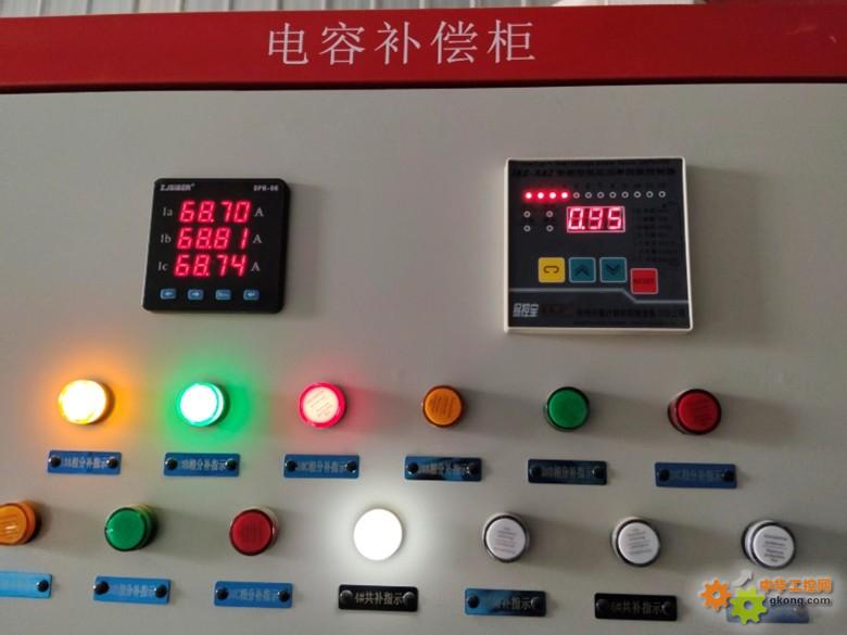

前段时间,本地一个老客户半夜给我发消息,急得上火:“10kV 配电室,功率因数超前0.8,是不是要炸了?要不要切电容!”
我让他先别动手,查两个数:实时功率因数、当前绝对无功值
结果一查:超前0.8,但无功只有0.15kvar,小到可以忽略不计。
他那套电容柜,最小一路都是0.5kvar。我直接告诉他:别动,现在就是最优状态。
他不信:超前0.8还最优?
我一句话点醒:你切了这路 0.5kvar,无功立刻从0.15kvar超前,变成0.35kvar滞后,绝对无功直接翻倍,月底罚款概率更大。
这也是很多配电室的通病:为了让屏幕数字好看,硬切、硬投电容,结果绝对无功越调越大,月底罚款一分不少,甚至更多。
老电工经验:小负荷、小无功时,哪怕功率因数超前一点、低一点,只要绝对无功值小,就是最省钱的状态。
