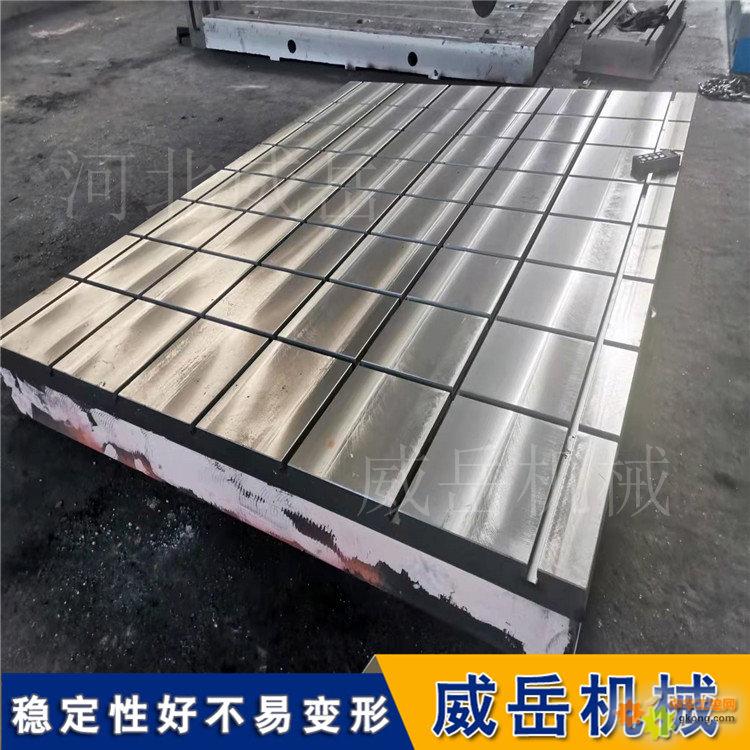

落地镗工作台的正确使用与维护,直接关系到加工精度、设备寿命和操作安全。综合来看,需要重0点关注工件装夹的均匀受力、操作的规范流程以及日常的清洁防锈。
以下是具体的使用注意事项:
工件装夹与承重
均匀受力:安置工件时应使工作台受力均匀,避免载荷集中在一处。毛坯面不准直接放在工作台面上,必0须使用平正的垫板或压板。
严禁超载:工件的重量严禁超过工作台的额定载荷,否则会导致工作台变形甚至断裂。
禁止作业:严禁利用工作台面进行校正工件或焊接工件等作业,以免损伤台面精度。
安全操作规范
规范着装:操作时须穿好劳动保护服,禁止穿宽松外衣或佩戴饰物,防止被旋转部件卷入。
停机操作:工作中严禁触摸旋转的刀具。进行测量、调整和清洁时,必0须停机后再操作。
禁止同时多轴运动:不准同时作两个以上的机构运动。例如,当主轴箱升降时,不准移动镗杆。
手动对刀:机动对刀时,当刀具快接近工件时,应改为手动操作,防止碰撞。
热膨胀处理:若滑枕或镗轴因热膨胀退回时感觉沉重,不得强行机动退回,应等冷却后再移动。
日常维护与保养
及时清洁:加工后务必清理工作台台面、T型槽和定位孔内的铁屑与灰尘,重0点擦拭导轨、丝杠等运动部件,防止油泥堆积导致卡滞。
涂抹防锈油:清洁后应立即在工作台面和裸露金属表面均匀涂抹防锈油。特别是在潮湿环境或长期闲置前,这一步尤为重要。
规范停机:工作结束后,应将工作台放置在中间位置(避免长期单侧受力),镗杆退回主轴内,并关闭机床总电源。
精度与检查
定期水平校验:每半年或一年需用水平仪重新检查工作台的水平状态,确保1000毫米长度内水平偏差不大于0.05毫米,这对保证加工精度至关重要。
闲置前处理:若设备需长期闲置(超过1个月),应在彻0底清洁后涂抹防锈油,并覆盖防锈纸或塑料膜。每月应检查一次防锈状态。
正确的操作与精心的保养,是延长落地镗工作台使用寿命和保证加工精度的关键。
