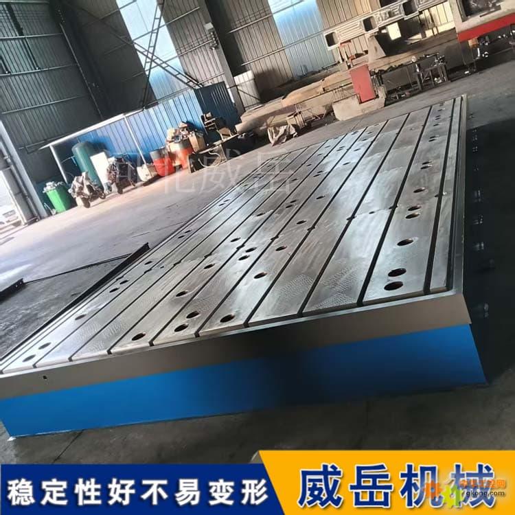

T型槽铁地板安装,精度要求高、工序也繁琐。但抓住基础处理、精0密调平、稳固固定这三个核心节点,就能有条不紊地完成,同时确保长期稳定性。
一步:基础准备——打好“地”基
这是比较关键的一步,基础没处理好,后期调平都是徒劳。
地面检查与处理:确保地面是坚固的混凝土结构(强度建议≥C30),平整度需用2米靠尺+塞尺检测,误差应≤2mm/m。如果局部凹陷严重(超过3mm),需要用快干型环氧砂浆找平。
承重与环境:地面承载力需达到平台+负载总重的1.5倍以上。安装环境要远离振动源(如冲压机)至少5米,环境温度比较好控制在20±2℃。
工具与平台检查:准备好框式水平仪(精度0.02mm/m)、扭矩扳手、调整垫铁等工具。开箱后要核对平台的规格、精度等级,检查T型槽有无损伤。
二步:精0密调平——实现“毫米级”精度
调平是核心,需要足够的耐心,遵循 “粗调→精调→复核” 的流程。
布置垫铁与就位:在平台底部按500-800mm的间距均匀放置调整垫铁,确保垫铁位于平台筋板下方。使用软吊带将平台平稳吊运到垫铁上,初步对准地面的基准线。
粗调水平:使用水平仪,初步将平台的纵向和横向水平度调整至0.1mm/m以内。
精调水平:这是决定性的一步。使用0.02mm/m精度的水平仪,在工作面上划分网格,逐点测量并记录数据。
调节方式:通过旋转调整垫铁的螺母进行微调,遵循 “压高补低” 的原则,小幅、多次、对角进行。
目标精度:终要求所有测量点的水平度误差符合设计等级(例如,0级平台平面度误差≤0.02mm/m)。
静置复核:精调完成后,让平台静置24小时释放应力,之后再次复核水平度,确认无偏移。
第三步:稳固固定——确保长期稳定
精度达标后,即可进行固定。
均匀紧固:使用扭矩扳手,按照 “从中间到四周”的对角线顺序,分2-3次均匀拧紧地脚螺栓。紧固后必0须立即复测水平度,防止因紧固力不均导致平台变形。
减振与密封:对于有振动源的场景,建议在平台与基础间加装减振垫。最后,用密封胶封堵平台与地面的缝隙,防止灰尘和油污渗入。
