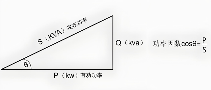

三、核心原理:空载轻载,最容易 “假超前"
这个现象很多电工不理解,我用最直白的话讲清楚:
功率因数 = 有功功率 ÷ 视在功率,关键看有功和无功的比例。
1.车间停产、负载全停,有功功率接近0
2.现场变频器、监控、小型控制电源,会产生一点点容性无功
3.有功几乎为零,哪怕只有很小的容性无功,也会被放大,直接表现为功率因数大幅超前
这种超前是空载正常现象,不是故障,更不是接线错误。
