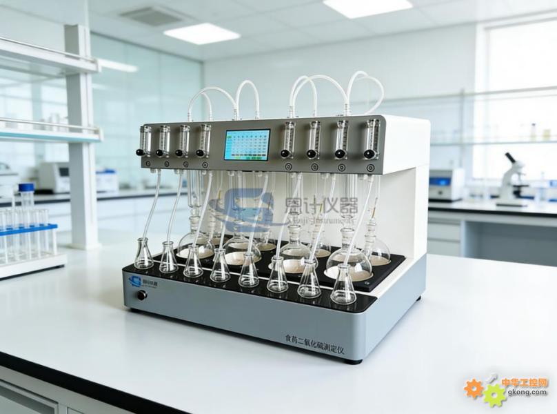

  氮气控制系统是整机核心指标。药典要求蒸馏过程氮气流速稳定可控,主流控制区间 0.1?2L/min。一定要选单通道独立精密流量计机型,每个工位氮气可单独调节、启停。总阀集中供气的设备,多通道同时工作会发生气流分压,各个样品氮气供给不一致,直接造成同批次样品结果离散。优先选择带程序时序控制,蒸馏阶段、吹扫阶段自动切换流量,减少人工干预。
  加热单元优先选用远红外陶瓷无明火加热,单工位独立功率可调,PID 控温。可稳定维持微沸状态,暴沸会造成样品冲料、气溶胶带入吸收液;加热不足,亚硫酸盐无法完全转化为二氧化硫,检测结果偏低。通道规格按需选择,药企实验室常用 4 联;第三方高通量检测可选用 6 联机型,烧瓶优先确认兼容 1000mL 标准双口烧瓶,不使用非标定制玻璃件,降低后期耗材成本。
  冷凝与安全防护不可忽视。优先选用循环水冷冷凝系统,不受自来水水压波动影响,蛇形高硼硅冷凝管保证二氧化硫蒸汽充分冷凝,减少组分逃逸。必须配备电子电磁阀防倒吸保护,断电、停水、蒸馏结束时,阻止双氧水吸收液倒灌回流,避免样品报废、玻璃件损坏。整套磨口接口搭配 PTFE 密封垫圈,不要依靠凡士林密封,酸性蒸汽会溶解凡士林,引发漏气,造成结果偏低。
