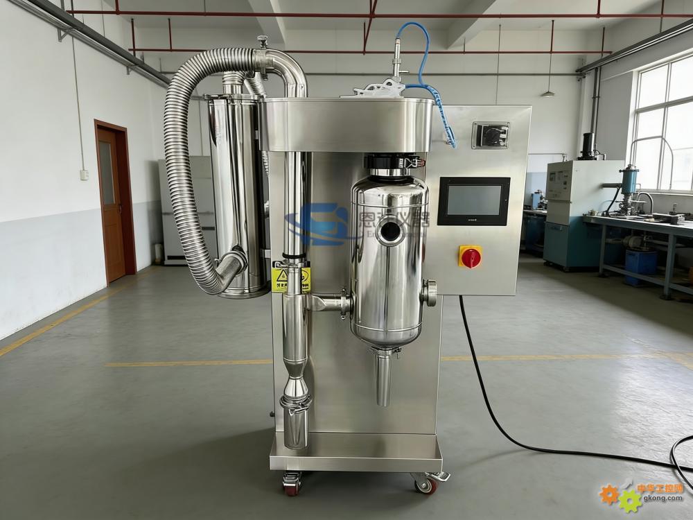

上海恩计小型喷雾干燥设备,适配实验室小试研发,二流体雾化喷嘴带自动通针防堵,PID 精准控温,风机加热安全联锁;高硼硅可视干燥塔,支持单级旋风、旋风 + 布袋二级收集;接触物料部位 SUS304 材质,可选配 316L 升级,PLC 触控存储多套工艺参数,可拓展低温真空、闭路循环溶剂回收模块,适配中药浸膏、食品提取物、生物制剂、新材料浆料。厂家可提供工艺参考资料,支持上门调试与实操培训,助力研发工艺开发。
