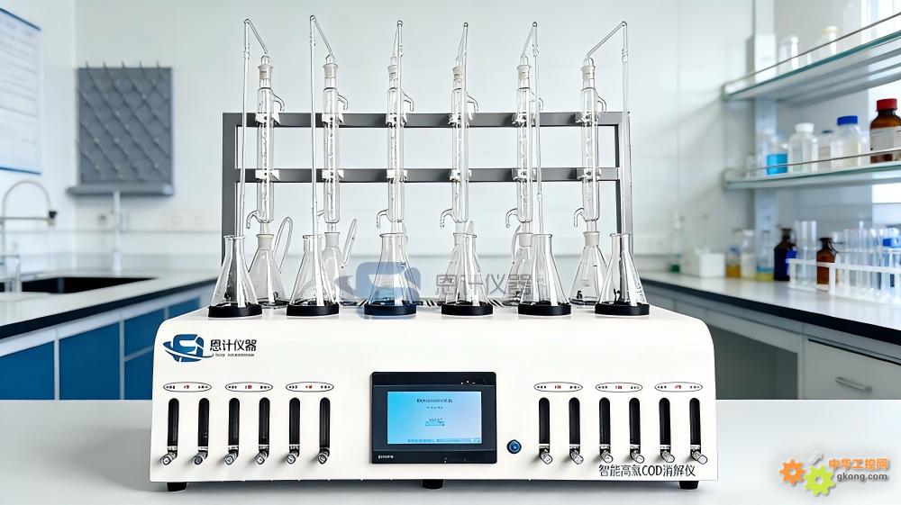

二、氮气气路系统,决定实验回收率
氮气是氯气校正法的核心,流量不稳、分配不均,直接造成同批次样品结果离散。
  1. 优先选每通道独立流量计,单路可调节,流量范围 4?40mL/min,实验常用 5?10mL/min,保证每个样品吹脱效果一致。
  2. 配置防倒吸保护,消解结束降温后,防止吸收液倒灌进入消解瓶,损坏设备,报废整组实验。
  3. 整机气密性要好,管路接头耐腐蚀,氯气泄漏不仅数据失效,还存在安全风险。
三、加热与温控性能要点
国标消解条件要求稳定维持 160?165℃,温度波动大会造成氯离子过度氧化或者消解不完全。
  • 加热材质:微晶玻璃、石墨加热板优于普通电热丝,板面温度均匀,孔位温差小,避免局部过热放大氯干扰误差。
  • 支持单孔独立控温、定时,消解 2 小时可自动停机,方便批量样品处理。
  • 冷凝系统:毛刺回流冷凝管,优先选内循环水冷,或高效风冷,冷凝效果不足会造成酸雾逃逸,带来系统误差。
四、通量、材质与场景匹配
  1. 消解位数:常见 6 位、8 位,第三方检测实验室优先 8 通道;企业自检样品少可选择 6 通道。使用 250mL 标准锥形瓶,消解后可直接滴定,不用转移样品,减少操作误差。
  2. 玻璃件选用高硼硅材质,耐酸耐温;管路耐氯气腐蚀,不易老化开裂。
