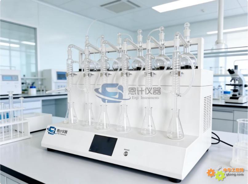

  整机采用一体化集成结构,主要分为五大核心模块。第一是智能加热模块,多通道独立控温/控功率,采用红外或者电加热方式,支持单路单独启停,可根据不同样品设置升温速率,具备干烧保护,防止样品烧干损坏设备。第二是冷凝回流模块,内置循环水冷系统,无需外接自来水,封闭式循环制冷,冷凝效率稳定,不受自来水水压波动影响,保证蒸汽充分冷凝,减少目标组分挥发损失。第三是馏分接收与防倒吸模块,配置专用接收瓶支架、液位监测接口,集成防倒吸保护结构,蒸馏结束或者突发断冷时,有效避免吸收液倒灌回反应瓶造成实验失败。第四是PLC智能控制系统,触摸屏人机交互,可存储多套项目方法参数,设置蒸馏时间、加热功率,支持定时结束、自动停机,蒸馏完成自动切断加热。第五是机体框架与安全防护模块,整机防腐结构,耐酸碱蒸汽腐蚀,配有废气导出、废液便捷排放结构,适配实验室长期高强度使用。
  对比传统玻璃搭建蒸馏装置和单一功能蒸馏设备,多功能一体蒸馏仪优势突出。传统装置零部件零散,安装调试耗时长,冷却水受水压影响大,需要人员值守;单功能蒸馏仪只能做单一项目,项目多就要多台仪器占用大量台面。多功能一体蒸馏仪一机多用,更换对应反应瓶、接收配件即可切换氨氮、挥发酚、氰化物、食品二氧化硫等实验;内置循环冷凝,告别自来水直排;多通道独立工作,样品之间互不干扰;具备多重安全保护,降低干烧、倒吸风险;流程可程序化,减少人工值守,实验条件统一,平行样重复性更好。
