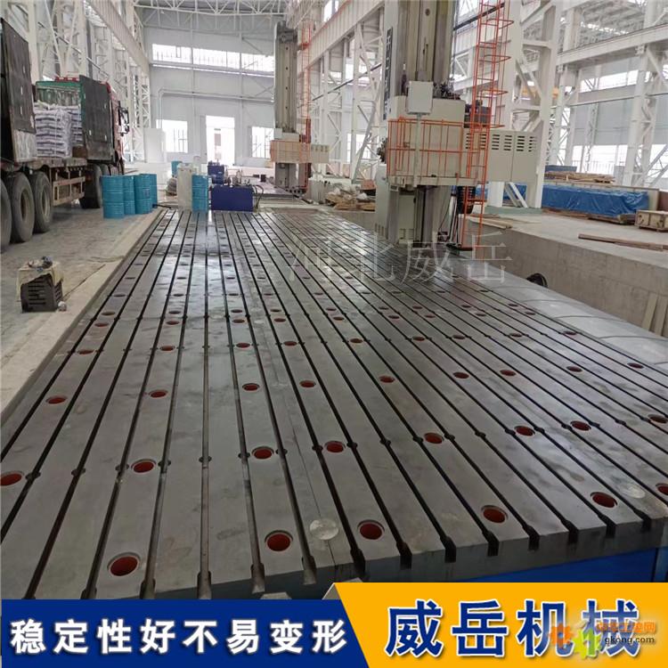

大型铸铁平台和铸铁地轨是工业生产中两种重要的基础装备。简单来说,铸铁平台是追求平整的“精的密工作台”,而铸铁地轨是灵活承载的“模块化轨道系统”
大型铸铁平台 vs. 铸铁地轨 核心区别(文本版)
1. 核心定位
大型铸铁平台:精的密测量与检验的基准平面。
铸铁地轨:大型设备的模块化承载基座。
2. 主要用途
大型铸铁平台:精的密测量、检测、划线、高精度装配。
铸铁地轨:重型设备装配、焊接、试验,以及作为机器人第七轴等。
3. 结构形式
大型铸铁平台:整体式铸造(箱体式或筋板式)。
铸铁地轨:长条形模块,可像积木一样多根平行拼接。
4. 精度等级
大型铸铁平台:精度高,可达0级或1级。
铸铁地轨:精度中等,单根精度尚可,但拼接后整体平面度受安装影响较大。
5. 承载特性
大型铸铁平台:适合均匀承载中小型工件。
铸铁地轨:适合集中承载有明确支撑点的大型设备(可达数十吨)。
6. 成本与灵活性
大型铸铁平台:成本高,灵活性低,尺寸固定,难以改动。
铸铁地轨:性价比高,灵活性强,成本比同面积平台低20%-40%,且可灵活调整布局。
7. 典型应用场景
大型铸铁平台:计量室、三坐标测量仪底座、精的密划线台。
铸铁地轨:自动化焊接线、风电/船舶重型装配、重载测试试验台。
?? 深入解析:材质、工艺与安装
两者在核心材质与工艺上有很多共通之处。
材质与标准:两者主流材质均为高强度灰铸铁,如HT200-300,工作面硬度通常为HB170-240。主要遵循国家标准 GB/T 22095-2008《铸铁平板》 。
制造工艺:
铸造与时效处理:为保证尺寸稳定,铸件都需经过严格的时效处理,以消除内应力。高品质产品会进行两次人工退火(600℃-700℃),并辅以长达2-3年的自然时效。
精的密加工:平台工作面采用刮研工艺,以达到高的平面度。工作面上可根据需要加工T型槽、V型槽或圆孔,用于固定工件。
规格与安装:
大型铸铁平台:单块整体规格大可达4米×8米,单件重可达80吨。
铸铁地轨:常见单根长度为1000mm、1500mm、2000mm等,也可按需定制。安装后,要求1米内水平偏差≤1mm,轨道间平行度偏差≤2mm。
?? 如何选择?
1. 铸铁平台更适合你,如果:
核心工作是精的密测量、检验或划线,对平面度要求高(如0.01mm甚至更高)。
工件/设备具有平整的大底面,需要连续、均匀的支撑。
未来2-3年内,设备布局和工件尺寸基本不会变化。
2. 铸铁地轨更适合你,如果:
核心工作是大型设备的装配、焊接或维修,更关注承载能力和灵活性。
工件/设备有多个明确的支撑脚(如机床床身)。
未来可能调整产线布局、更换设备或搬迁,需要高度的灵活性
