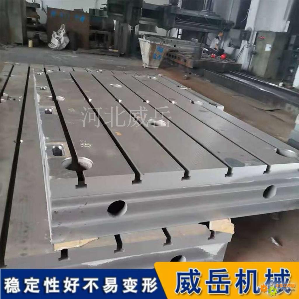

要确保铸铁底板长期不变形,关键在于从源头选型到日常使用的全生命周期管理。这需要从材质工艺、正确使用和精心维护三个方面着手。
??? 源头控制:选一块“底子好”的板
防止变形,要从源头抓起。一块高品质的底板在出厂前就应具备优的秀的“基因”。
优选材质:应选用高强度灰口铸铁,如HT200、HT250或HT300等牌号。这类材料内部含有石墨,能有效吸收振动,保证稳定性。厂家会使用原生铁水并严格化验成分,确保材质均匀、刚性充足。
科学结构:合理的结构是刚性的保障。
加强筋设计:底板底部应设计有科学的加强筋网络。通常小于1000mm×750mm的平板采用“米”字形筋,更大规格的则采用“井”字形筋。这种箱式或工字筋结构能在减轻自重的同时大幅提升抗弯和抗变形能力。
壁厚均匀:工作面、四周及筋板的厚度应均匀且对称,以减少铸造收缩时产生的内应力。
严苛工艺:这是消除内应力、保证尺寸稳定的核心。
树脂砂造型:采用树脂砂工艺铸造,能减少气孔、夹砂等缺陷,提升尺寸精度。
充分时效处理:这是防止变形的灵魂工序。优的质的底板必的须经过严格的双重时效处理:
人工时效(去应力退火):将铸件加热至550-650℃并长时间保温后缓慢冷却,可消除80%-95% 的铸造内应力。
自然时效:将经过人工时效的毛坯在室外自然环境放置数月甚至数年,让残余应力充分释放。
精的密加工:精加工阶段需采用高精度磨床进行精细磨削,对于0级、1级等高精度平台,还需要高的级技工进行人工刮研,以达到相当高的平面度。
??? 日常使用:规避“雷区”,规范操作
再好的底板,也经不起错误的操作。
正确安装与调平:安装地面必的须平整、坚硬(如混凝土强度≥C20)。必的须使用配套的调整垫铁均匀支撑,对于大型平台,应遵循“三点支撑”原则以避免四点支撑造成的翘曲风险。安装调平后应静置24小时并复检平面度。
避免过载与偏载:
严禁超载:工件总重严禁超过底板的额定载荷。建议承载不超过额定载荷的80%。
杜绝偏载:禁止长期在平台同一区域或单侧集中放置重物,应让载荷均匀分布。
防止冲击与高温:
轻拿轻放:工件和工具必的须轻拿轻放,严禁敲击、撬动或在平台上直接焊接。焊接时,务必在下方垫上厚度不小于20mm的隔热钢板。
避免高温:禁止将温度超过100℃的高温工件直接放在平台上,防止热变形。
?? 日常维护:做好“养生”,延长寿命
定期的清洁和保养是保持精度、防止锈蚀和变形的关键。
每日清洁:使用后及时清理铁屑和油污。下班前用干净棉纱擦拭并涂抹一层防锈油。
定期保养:每周检查垫铁是否松动;每月全的面涂抹防锈油;每3-6个月使用水平仪等工具校准一次平面度。
妥善存放:长期不使用时,应涂防锈油、贴防锈膜,再用防尘罩盖好。底部用木方垫起,与地面保持距离,存放在干燥、通风的室内。
?? 发现问题怎么办?
如果发现底板已有变形,可按以下步骤处理:
诊断:在稳定环境(如20±2℃)中清洁底板,用标准平尺和塞尺初步检测,再用合像水平仪或激光干涉仪精的确测量平面度误差。
分级处理:
轻微变形(误差≤0.08mm/m):可通过自然时效(静置7-15天)和重新调平来修复。
中度变形(误差0.08-0.15mm/m):需要由专业人员通过刮研工艺来修正。
严重变形(误差>0.15mm/m):建议返厂或联系专业人员,通过补焊、重新时效和整体加工来修复。
