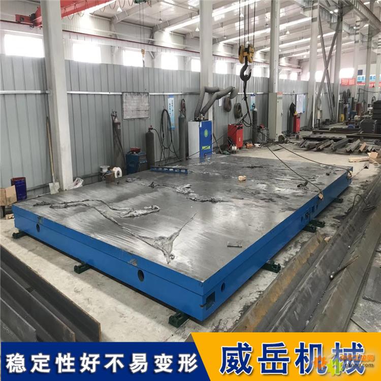

?? 第三步:安装调试核心步骤
垫铁布置:遵循“三点稳定、多点均布”原则。小型平台可按“三角形”摆放3组;大型平台则按每1.2-1.5米间距均匀布置。每组垫铁不超过3-4块,总高度30-100mm。
平台吊装就位:必的须通过平台自带的专用吊耳进行吊装,严禁直接捆绑工作面,以防刮伤。将平台缓慢降落在预先布置好的垫铁组上。
粗调水平:将水平仪放置在平台工作面的纵向、横向、对角线方向,通过调整垫铁使水平仪气泡大致居中,粗调目标为水平度≤0.5mm/m。
精调水平(核心):使用0.02mm/m精度水平仪,在平台四角、中的心等关键位置多点测量。微调垫铁高度,每次调整量不超过0.05mm,调整后静置10-15分钟消除应力回弹再复测。反复进行,直至达标。
固定锁紧:精度达标后,按对角线顺序、分2-3次均匀拧紧螺母。扭矩扳手通常设为40-80N·m。
二次灌浆(如适用):对于地脚螺栓固定的平台,需用无收缩微膨胀灌浆料填充底座与基础间的空隙。
静置与终验收:全部固定完成后,静置24小时,再次检测水平度,确认无漂移后方可正式使用。
