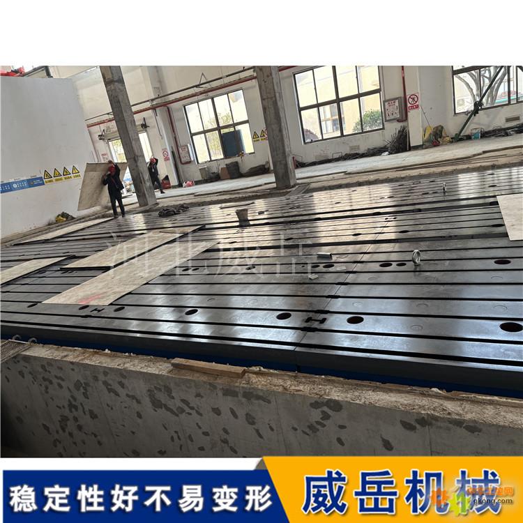

要确保大型铸铁平台在长期使用中不变形,需要从源头选材、安装调试、日常使用和长期存放四个环节进行系统性的预防和控制。
??? 一步:源头把控,选对“底子”好的平台
平台的先天质量是根基,在选购时就应重的点关注:
优选材质:应选用高牌号的灰口铸铁,如HT200-300。这种材质强度高、耐磨,其内部的石墨结构还能有效吸收振动,抵抗变形。
确保充分的时效处理:这是防止变形的核心工艺。铸造产生的内应力是变形的元凶,必的须通过双重时效处理来消除:
人工时效:将铸件加热至500-700℃并保温,可快速消除90%以上的残余应力。
自然时效:将平台在室外放置2-3年,让剩余应力缓慢、彻的底地释放。
检查结构设计:合理的结构能增强刚性。询问厂家是否采用网格状或箱体式加强筋,并确认筋板布局是否与预期承载的载荷分布相匹配。
索取精度报告:要求厂家提供出厂精度检测报告,确保平台符合您所需的精度等级(如0级、1级等)。
?? 二步:专业安装,打好“坚实”的地基
“根基不稳,地动山摇”,安装是决定平台长期稳定性的关键。
浇筑专用地基:平台必的须安装在坚固、平整的钢筋混凝土基础上。建议混凝土强度不低于C30,厚度不低于300mm,且需有钢筋加固。
规范放置垫铁:使用可调式垫铁,并按“三点支撑” 原理布置,垫铁间距一般不超过800mm-1000mm。必的须确保所有垫铁都与平台底面和基础面压实贴紧,无悬空。
精的密调平:使用高精度水平仪(精度至少0.02mm/m),采用 “网格法” 对平台进行多点、交叉式反复校准。安装后应静置24小时,并再次复检平面度。
??? 第三步:规范使用,养成“良好”的习惯
日常使用中的规范操作,能有效避免平台因人为因素变形。
严禁超载与集中载荷:永远不要超过平台的额定载荷。放置工件时应分散布置,避免长期在某一点集中承重。
避免冲击和高温:工件要轻拿轻放,严禁在平台上敲击、矫正或拖拽工件。禁止将超过100℃的高温工件直接放在平台上。
保持清洁与防锈:每日使用后,必的须清理平台上的铁屑、砂粒等杂物。清理后应均匀涂抹防锈油。
控制环境温度:将平台放置在干燥、通风、温差稳定的环境中,避免阳光直射或靠近热源、冷风出口。
??? 第四步:妥善存放,做好“长期”的防护
长期不使用时,正确的存放方式能防止平台在闲置中变形。
选择合适环境:存放在干燥、通风的室内,远离潮湿、酸碱和腐蚀性气体。
采用多点支撑:严禁单边悬空或无序堆叠。应采用多点、均匀的支撑方式(如枕木),确保平台底部受力均匀。
做好封存防锈:彻的底清洁后,涂抹较厚的防锈脂,并用防锈纸或苫布覆盖遮挡。
?? 定期监测与维护
建立定期校准制度是确保精度长期在线的最后保障。建议每3-6个月使用水平仪等工具检查一次平台的平面度。一旦发现轻微偏差,可通过调整垫铁或进行刮研修复来恢复精度。
总之,确保大型铸铁平台不变形是一项系统工程。从选购时确保材质与时效处理到位,到安装时保证地基与调平可靠,再到使用中坚持规范操作与维护,每一步都至关重要。
