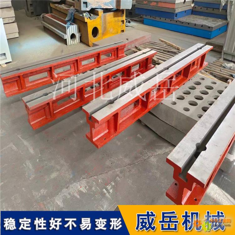

铸铁地梁(地槽铁)的安装是一项对精度要求很高的工作,核心是确保底部坐实、调平校准精的准、固定灌浆牢靠。
以下是基于“六点支撑”原则的详细安装教程。

布置支撑点(关键!)
原则:必的须严格遵守 “六点支撑” 原则。
位置:支撑点必的须位于地轨底部加强筋的交汇处。
方法:在每个支撑点下方放置调整垫铁或可调地脚螺栓。
严禁三点支撑:三点支撑会导致地轨在内部应力作用下永的久性扭曲变形。
