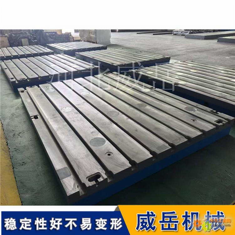

铸铁划线平台是高精度的基准工具,日常使用和保养的核心可以概括为三个词:轻放、勤清、早护。
以下是需要牢记的日常注意事项:
? 使用前:做好准备,打好基础
确保安装调试到位:使用前,平台需已完成专业的安装调试。支撑点应位于平台底部的主支撑点处,并将工作面调整至水平。
保持工作面清洁:每次使用前,都应将工作面擦拭干净,确保无铁屑、砂粒等杂质,避免划伤。
??? 使用中:规范操作,避免损伤
轻拿轻放,杜绝撞击:这是重要的一点。工件必的须轻抬轻放,严禁在平台上拖拽。一旦发生撞击,导致表面出现凸起,应立即修复。
禁止锤击:绝的对禁止在平台表面进行任何锤击、矫正等冲击性操作。
严禁超载:工件的重量绝的不能超过平台的额定载荷,否则可能导致平台变形甚至损坏。
均匀使用:尽量让平台工作面各处均匀承力,避免长期在同一区域作业,导致局部磨损凹陷。
及时卸载:划线或检测完成后,必的须及时将工件搬下,避免因长期重压导致平台永的久变形。
?? 使用后:及时清洁,立即防锈
即用即清:每次使用完毕,立即用软布或棉纱擦净工作面上的铁屑、砂粒、油污等杂质。否则,这些微小颗粒会像“研磨剂”一样磨损工作面。
及时防锈:清洁后,工作面应立即涂上防锈油。如果预计长时间不用(如超过一个月),建议涂上一层黄油,再覆盖防锈纸或白纸。
?? 存放与环境:细心防护,隔绝侵害
加盖保护罩:不使用时,好用专用的木罩或塑料罩将平台罩住,隔绝灰尘和意外碰撞。
严禁沾水:务必确保没有水滴在平台表面上。
环境控制:平台应存放在干燥、通风的仓库中,避开潮湿、有腐蚀性气体或液体,以及温度剧烈变化的环境。
?? 定期维护:专业检定,确保精度
周期检定:平台必的须按照国家计量标准进行周期检定。根据使用频率,检定周期通常为6个月至1年。
精度修复:一旦检定发现精度超差,需由专业技术人员进行刮研修整,以恢复工作面平面度。
简单来说,对待铸铁划线平台要像对待精的密仪器一样:用前调平、用中轻放、用后即清、长期防锈、定期送检。坚持做好这些细节,才能确保其长期保持精度,延长使用寿命。
