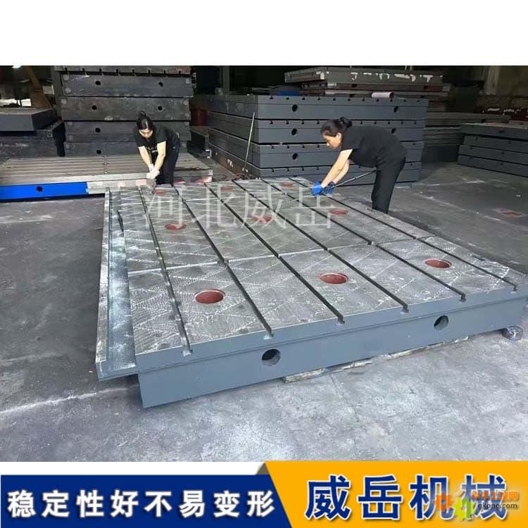

关键词③:刮研——用刮刀一刀一刀刮出来的精度
时效和精加工做完,精度大概能达到2级或3级。但你要A级精度,还得靠人工——刮研-。
老师傅用刮刀在台面上一刀一刀刮出微小凹坑,形成储油空间,保证接触点均匀。

四、T型槽——固定工件的命脉
工作台上表面加工有T型槽和螺栓孔。T型槽用T型螺栓和压板固定工件,螺栓孔用于精细定位-2。
T型槽槽宽常用28mm、36mm、42mm、48mm、54mm,配套T型螺栓M24到M48。槽中的心距标准150mm或200mm,可定制加密。台面四周还有环形排屑槽,方便清理铁屑和切削液。
