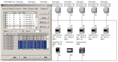

  在新上的蒸发器和干燥塔系统中,我们通过带DeviceNet适配器的Flex I/O实现了限位开关、过程变量等参数的采集和阀门、电机、变频器的控制。
  作为网络扫描器的1756-DNB它最多可以容纳63个节点,输入输出容量分别为124、123个双字。在网络配置中,每个1794-ADN占用1个输入字;开关量模块(1794-IB16和1794-OB16)分别占用1个输入或输出字;模拟量模块(1794-IE8和1794-OE4)每通路占用1个输入或输出字;变频器通过播码或软件设置为3个输入和输出双字,这样,处理器可从变频器上最多采集包括频率在内的5路参数,并且其中4路可通过人机界面进行选择切换并显示。

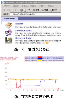

  系统软件采用Windows 2000 Server和成熟的关系数据库管理软件。通过MSSQL数据库结构,软件将控制系统的实时数据库转化到MSSQL关系数据库中,进而完成全厂关键设备参数、能源材料消耗等信息的统计,为高效生产、合理调度及设备维修更换提供了科学依据。Windows 2000 Server的IIS (Internet Information Service)功能使全厂的相关部门可通过Web浏览器方式浏览数据库信息及检索数据。
