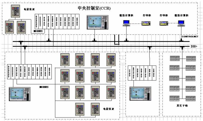

  整个厂区的自动化控制又分为进水泵房,加氯,加药,CMF,臭氧发生间,出水泵房,滤站共 7个 PLC站组成。其中进水泵房与出水泵房采用罗克韦尔自动化公司的 RSLOGIX5000系列 PLC,通过 CONTROLNET与中控室进行通讯。加氯,加药,臭氧发生间,CMF及滤站采用罗克韦尔自动化公司的 SLC500系列 PLC,通过 DH+网进行通讯,全厂的通讯采用LOGIX5000系列的 DHRIO模板将 DH+网的数据采集后由 CONTROLNET传送到中控室计算机。计算机监控系统由罗克韦尔自动化公司的 RSVIEW组成,负责整个厂区的设备监控及报警。现场各子站控制柜上设有触摸屏,用于各工段的设备状态显示及报警。同时在七台高压柜上安装了西门子的综合继保,用于输出各种电器的分合闸及电量信号,在十四台现场电器控制柜上安装了 EMP420A的智能型电器仪表用于输出设备的电流,电压及功率,这些仪表都安装有 MODBUS输出接口,由 MVI56- MCM模块将这些电量数据传输到PLC。

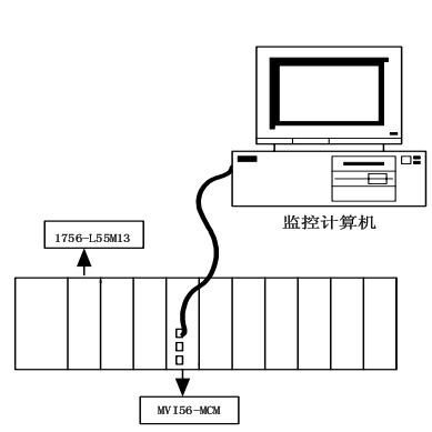

  2.1整体示意图:
  2.2超级终端
  对 MCM模块的初始化要用超级终端(Hyper Terminal),使用超级终端时要注意选择相对应的波特率等参数,参数设定完成后,MCM模块需重新上电,才可监视 MCM的数据表。
  2.3 MCM模块的硬件设定

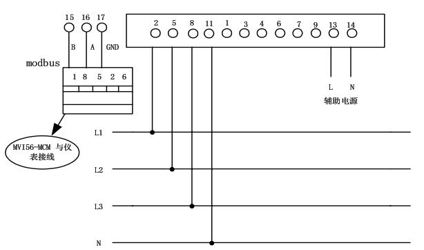

  MCM模块可通过短路棒设定为 RS232,RS422及 RS485三种通讯协议。本应用选用RS485通讯。
  2.4电能表的接线
  本应用中 Modbus设备使用的是DAETECH 公司的 EPM420A型网络电力仪表,接线如图:

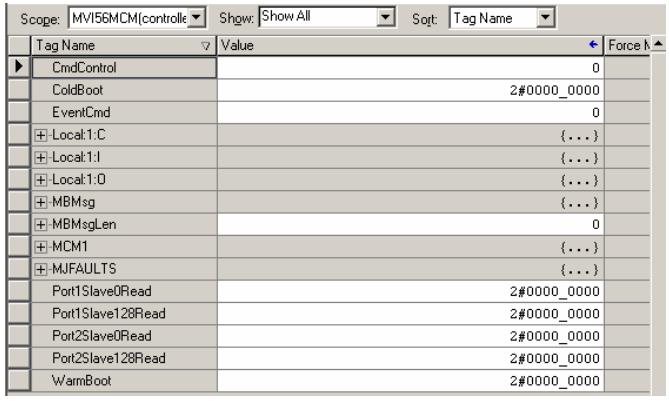

  在 RSLogix5000软件中的I/O Configuration中添加 1756-Module,连接参数中的输入及输出尺寸可根据用户的通讯量的大小设置。

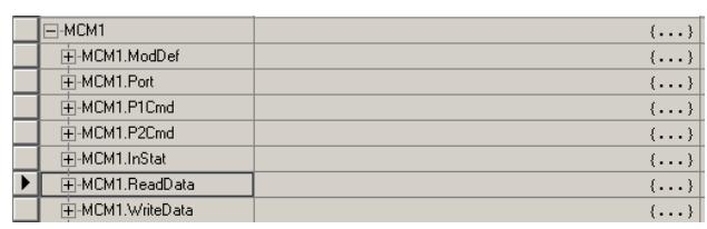

   模块添加完成后,需要产生如下图所示的主要接口 Tag,以便和电能表通讯。也可以参照例程产生所需 Tag。
  我们重点要关注 MCM1 Tag。

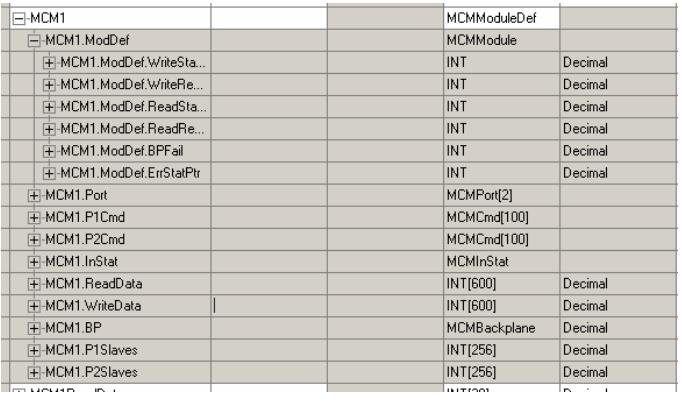

  三、模块主要参数设置说明
  3.1  MCM1.ModDef   数据传送参数
  MCM1.ModDef   是用来设定模板的数据库。模板共有 5000个用来读/写的寄存器。
   WriteStartReg:  从 PLC到模板传送数据的寄存器起始地址。
   WriteRegCnt:    从PLC到模板写数据的寄存器地址的长度。
   ReadStartReg:   从模板到PLC传送数据的寄存器起始地址。
  ReadRegCnt:     从模板到PLC读数据的寄存器地址的长度。
  ErrStatPtr:     模板状态数据的寄存器起始地址。

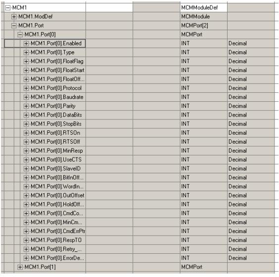

  3.2   MCM1.Port    ModBus  通讯参数
        MCM1.Port   是用来组态模板通讯的串口组态。 MCM1.Port [0]   对应 Port1,MCM1.Port [1]  对应Port2。
  Enable:    通讯口使能。
  Type:    Modbus Master / Modbus  Slave  方式。
  Protocol:   Master   RTU / Modbus ASCII
  Baudrate:   波特率。
  Baarity:    奇偶校验位。
  DataBits:   数据位。
  SlaveID:    当该口为 Master方式时,此参数为零,只有当该口为 Slave 时,可设 1—255。即 Slave ID 号。
  CmdCount:    Modbus Master 命令的数量。

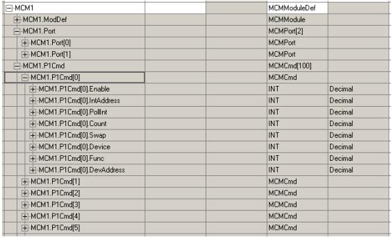

  3.3 MCM1.P1Cmd,MCM1.P2Cmd   Modbus  Master  命令
  MCM1.P1Cmd,MCM1.P2Cmd   是用来设定模板的 Modbus master 命令。每个口最多可组态 100个 Modbus master 命令。
  读/写命令:
   Enable:  命令使能。
   Int Address: 读/写数据的起始地址。
  PollInt:   数据传送的时间间隔。
   Count:     从Slave设备上读/写数据字的数量。
   Swap:      数据交换的方式。
  Device:   Modbus  Slave 设备的节点地址。
   Func:     向Slave设备读/写命令的 Modbus 功能码。读命令为 3或 4,写命令为 6或16。
  DevAddress:   与读/写命令相对应的 Modbus Slave 设备的寄存器地址。
  3.4 MCM1.ReadData, MCM1.WriateData    读/写数据区
  MCM1.ReadData:  读数据区。一个从 Master 设备写到作为 Slave设备的通讯口,或从 Slave设备读取的数据。这个位置的数据是从 MVI56-MCM模块返回到ControlLogix处理器的。
  MCM1.WriateData:   写数据区。位于 MCM1.WriteData中的数据是 ControlLogix处理器的信息及需要写到模板的内部数据库的信息。包括写到 Slave设备的信息(设为 Master时),或写到模板的信息(当口组态为 Slave时)。
