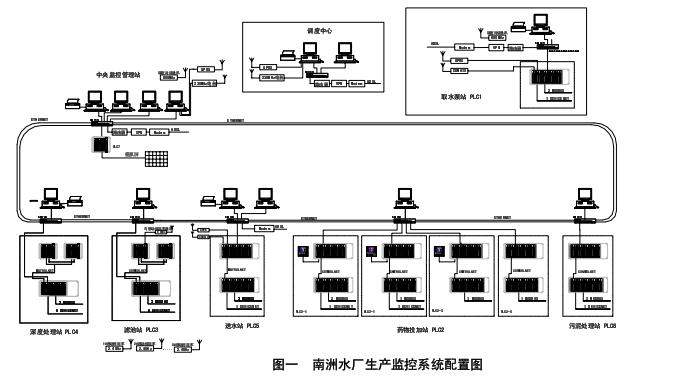

  1.  系统网络结构
  南洲水厂厂内监控系统主网采用以光纤为传输介质、遵循 TCP/IP 协议的(10M/100M,环网)工业以太网为主干网络,现场主要设备采用独立 SLC 控制,采用 DeviceNet 等现场总线将其联接构成现场控制层; 水质仪表、 电类计量仪表、 高压综合继电保护及测量等设备通过 Modbus现场总线构成现场检测网络,并与主控 PLC 连网;主控 PLC 通过交换机连于全厂主网。
  控制排泥车等移动设备的小型 PLC 通过低功率、近距离的无线传输设备与子站主控 PLC 通讯。水厂与 30km外的取水泵站则通过 VPN 及无线方式通讯方式,监测源水泵站状态。水厂内部监控系统以多任务平台上的实时监控、开发和管理软件组成工控局域网和管理以太网。监控系统框图见图一所示。

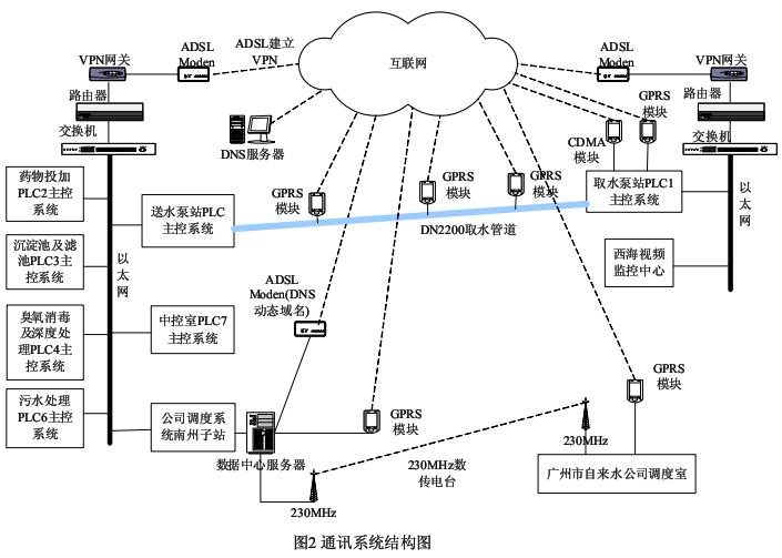

  南洲厂区、取水站、公司调度室无线通讯采用广州市自来水公司现有 230MHz 系统和电信GPRS/ GSM 方式,在三地间通过电信 ADSL 专线,进行数据传送;有线与无线互为备用,自动切换,正常以有线为主。通讯系统结构见图 2 所示。
  南洲水厂、西海取水泵站之间的数据传输采用 VPN 方式,GPRS 作为数据的备份传输方式。
  南洲水厂与西海取水站之间的通信以 ADSL 方式为主,南洲水厂采用固定 IP 的 ADSL 专线,西海取水采用动态 IP。在 ADSL 通信链路上面建立 VPN,采用硬件 VPN 网关作为 VPN连接方式,进行信号传输。

  根据工艺流程的分布和水厂总平面布置,分别在取水泵房控制室、药物投加室、滤池和反冲洗泵房控制室、深度处理控制室、变配电及送水泵房控制室、污泥处理控制室等设置六个现场控制站,其主要功能如下:
  1)取水泵站(PLC1)
      用于取水泵站的工艺参数、电气参数、设备状态的采集,根据工艺过程要求通过网络对水泵等上述设备进行控制。水泵机组等由小型 PLC 控制。系统通过总线采集泵组及其他用电设备各类参数,PLC1 现场控制站站内 PLC通过无线系统水厂送水/中控室调度通讯。
    2) 药物投加系统(PLC2)
      各药物投加系统由独立供货商或系统集成商成套提供,PLC 完成系统内各子系统的控制;通过 DeviceNet 或以太网网络与各子系统控制器交换数据;通过网络电缆与投加系统里的电力监测器连接以采集其数据。
    3)沉淀池及滤池系统(PLC3)
      沉淀池及滤池系统控制排泥车、滤池及其反冲洗设备。主要负责协调各滤池反冲洗控制,与各格滤池就地控制柜内小型 PLC通过现场总线进行通讯。
      4)深度处理(PLC4)
      PLC4 现场控制站用于深度处理设备的控制,并通过现场总线和 I/O 与成套设备通讯,主要包括碳滤池系统、制氧、臭氧系统。
      5)送水泵站及变电站(PLC5)
  PLC5 现场控制站用于送水泵房、总出水、变配电系统的工艺参数、电气参数、设备状态的采集,根据工艺过程要求对送水泵组、出口阀、配电等设备进行控制。通过 DeviceNet 总线与控制泵组的小型 PLC 联网,对其完成测控,通过总线采集泵组及其他用电设备各类参数,通过无线系统与取水泵站 PLC 通讯。水泵等由小型 PLC 独立控制。变电站供配电系统为两路 110kV进线,内桥结线,二台站变,其监控及保护系统通过 Modbus 总线与主PLC 通讯。
     6)污泥处理系统(PLC6)
  PLC6 现场控制站用于污泥处理系统的工艺参数、电气参数、设备状态的采集,根据工艺过程要求对主要设备及相关阀门进行控制。
     7) 中控室PLC7 站
  PLC7 站用于中控室模拟板驱动:通过系统网络通讯,采集接收各现场控制站检测到的主要工艺设备工况及报警信号,送至中控室模拟板(RS232/RS485 接口) ,对其进行定时刷新,实现实时动态显示。
  现场控制站 PLC 采用美国 AB 公司产品,主控 PLC 采用 ControlLogix 系列,设备层采用MicroLogix1500 系列,两者以 DeviceNet 网络联接,主控 PLC 经交换机与全厂以太网联接。重要站点如滤池等系统采用热备冗余 CPU。
  水厂中控室配置有数传电台和 GRPS通讯模快
  通讯调度系统软件可以在与其它 RTU 之间的通信中选择最佳的通信信道,使系统在总体上达到最佳的通信效果。软件提供人工强制选择通信信道的功能;同时负责信道的故障判断,根据实际情况,指定 RTU 的主通信信道,当主站和 RTU 通信时,根据通信失败次数、误码率等参数来判别主信道的通信质量,当主信道出现故障或达不到要求的通信质量时,自动切换到备用信道上工作。当采用备用信道通信时,主站按一定的周期检测主信道的通信质量,当主信道的通信质量回复正常时,自动切换到主信道上工作。

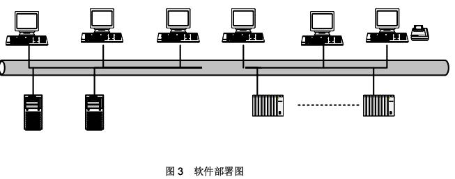

  组态软件采用服务器 RSVIEW SE 版本;系统服务器配置成域控制器,并使用双机热备方案。
  RSVIEW  SE 使用冗余设计;后台数据库使用 SQL  Server。RSVIEW  SE 从各个主控 PLC 中读取数据,再保存到 SQL SERVER 中。采用 RSSQL工具进行 RSVIEW SE 数据与 SQL Server 数据库连接。PLC程序开发,RSVIEW SE 开发部署在 RSVIEW Studio中进行。调度通讯软件负责与水公司调度系统的通讯。而全厂数据管理则由水厂数据管理系统负责,包括报表打印、决策分析、数据转存和备份;管网监测软件集成到 RSVIEW SE 的上位监控软件中。
  1)RSVIEW SE 冗余
  设计利用 RSVIEW SE 的冗余特性可以防止软件出现故障,同时它使操作的中断和数据的丢失降低到最小程度。
  一个分布式 HMI 系统包括 Server 组件和 Client 组件。Client 组件提供了系统操作员作用的接口,一般是动态更新的图形显示。这些图形显示描述了系统的当前状态,并且允许操作员监视和控制其操作。图形显示中的动态信息,包括动态图画、报警汇总、更新标签值以及实时和历史趋势,都是由 HMI 系统中的 Server 组件提供,Server 同时记录历史数据和执行其它的后台监视和控制功能。
  为使操作员能够维护和控制整个系统,Server 组件必须给 Client 组件提供连续的信息,确保关键性的数据一直提供给 Client。南洲水厂监控系统 RSVIEW 采用了冗余设计,系统在最坏情况下:Client 在 5 秒钟内检测到和主 Server 间的通讯丢失,在设定时间内切换到备用Server 上。一般情况下,Client 在小于 5 秒钟内检测到 Server 故障,然后在小于 5 秒内进行切换,连接到从 Server 上。Client在应用系统中可能根本感觉不到 Server 的切换。其切换对于 Client 是完全自动和透明的,在 Server 检测到故障而切换到冗余设备期间,操作员不需要采取任何措施或重新启动 Client 软件,就可以继续使用系统。切换过程中,操作员可以和仍然在线的 Server 继续保持联系。Client 软件仍继续运行使用。当主 Server 重新可用时,系 统能够自动切换回该 Server。
  RSView SE 具有三种类型的 Server, FactoryTalk Directory Server:它保证了应用系统的各个部件在计算机上或者通过网络互相访问。
  RSView HMI Server:用于储存 HMI 部件,例如图形显示,并且将这些组件提供给 Client。 同时它也储存标签数据库/检测报警和记录历史数据。
  Data Server:它充许 Client 访问PLC 中的信息,其它硬件设备上的信息。
  本监控系统的 RSVIEW SE Server 配置如图 3 所示,每种类型的 Server 通过标准的组态选项配置冗余,可最大保护系统安全,及数据正确,达到上述作用。
  三台服务器分别配置为:第一台配置成主 FactoryTalk Directory Server、主 RSView HMI Server,第二台配置为主 Data Server,第三台则配置为从 FactoryTalk Directory Server、从 RSView HMI Server、从 Data Server。当主FactoryTalk Directory Server、主RSView HMI Serve、主 Data Server 出现故障或维护时,系统自动启用从 Server,保证任何情况下系统正常运行。

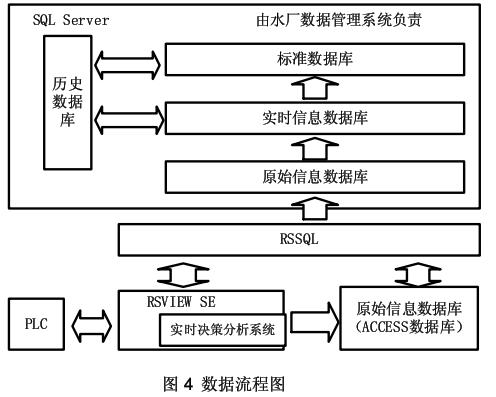

  2) 数据流程
  根据工艺特点及分布式监控系统的特点,按下述规划进行水厂数据采集及保存。
  数据按两个方面的要求进行存储:一是数据的现场存储,主要用于数据的后备,防止控制系统中心数据服务器存储失败后,用作补充或效验比较用。二是数据的中央存储,由数据服务器完成,用作标准数据源,作为所有的处理和查询用。
  RSVIEW SE 先从各个主控 PLC 中得到各种生产数据,同时利用其标签功能,计算合成数据,如效率、电耗等;RSSQL 采集各个 RSVIEW SE 标签的值并保存到 SQL SERVER 中,先储存到原始信息数据库。
  数据库则分为以下:
  a. 原始信息库数据库
  用于保存整个工控系统实时采集的数据,包括水质、电站、取水泵站、送水泵站、滤池、投加、污泥处理等子系统等主要参数。主要用作显示趋势图,并为实时信息数据库提供数据源。
  数据定时采集,在线存储,记录周期可调,按一定的周期采样,数据采用先入先出的保留形式,保存一月。
  数据同时保留在本地的 ACCESS 数据库中和 SQL SERVER 中,如图 4。当 SQL 服务器维护或网络堵塞时,RSVIEW SE 无法把数据存放到 SQL SERVER 的时候,数据继续保存在当地的 ACCESS数据库中。当故障去除后,RSSQL 再把 ACCESS 中原始信息数据库中的数据导入 SQL SERVER。这样充分保证了数据的连续性。
