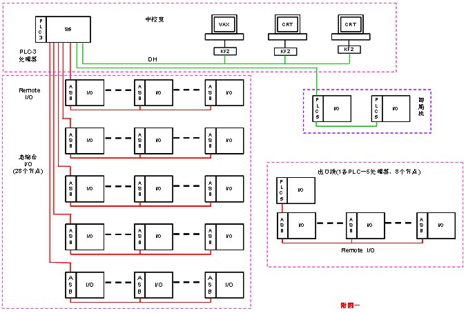

  原控制系统分为筒仓控制部分、出口线控制部分(由天津电气传动所于1995年增加的)、卸船机控制部分和称重单元控制部分,其中筒仓控制部分采用的是罗克韦尔自动化公司的A-B PLC-3处理器和PLC-5系列I/O,该部分为此次项目改造的主要部分;卸船机部分和称重单元控制部分采用的是A-B PLC-5/15处理器,这两部分需要与原有的筒仓部分进行数据交换;出口线控制部分采用的是A-B PLC-5/25处理器,该部分原设计时没有和其他三部分控制系统进行控制上的连接。(硬件结构示意图见附图一)
  此次项目改建在原有的78个小筒仓(总容量6.5万吨)的基础上,增加了7个大筒仓(总容量7万吨),全部新老系统I/O点数达到了12000点。新增加的筒仓的控制系统采用了ControlLogix系统I/O,并采用Logix5550处理器对所有I/O进行控制,替代原来的PLC-3处理器,通过DHRIO模板与原有的PLC-5系列的I/O进行通讯。

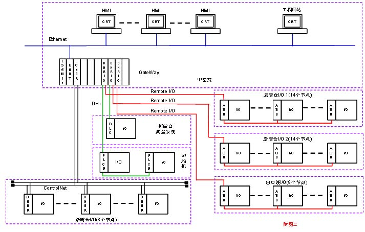

  经改造后的系统在硬件上保留了原PLC-5系统的I/O模板和Remote I/O适配器(包括筒仓部分和出口线部分),增加了新筒仓部分的ControlLogix系统的I/O及处理器。
  整个系统通过3条Remote链路与老筒仓部分(28个Remote I/O站点)和出口线部分I/O(8个Remote I/O站点)进行通讯连接;通过冗余的ControlNet网络与新筒仓部分的I/O进行通讯(8个ControlNet节点);通过DH+链路与原系统的卸船机和新筒仓的集尘控制单元进行数据交换;在中控室我们将Remote I/O链路、DH+链路、ControlNet链路和Ethernet链路通过相应的通讯模板集中在一个1756-A10建立了一个Gateway,并通过Ethernet与人机操作系统进行通讯,同时预留了一个DH+通讯口,方便用户通过Gateway(Ethernet-DH)与6台秤控PLC-5进行通讯调试。(详细系统配置图见附图二)。

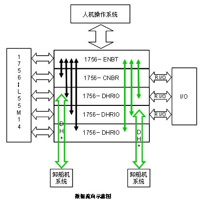

  5.Gateway平台将各种通讯形式汇集到一起,方便了处理器访问所有I/O,保证了全部控制的统一协调性。同时方便了不同网络上的设备间的通讯和工程师站对不同网络下的设备维护、(程序)修改工作。(见数据流向示意图)
  6.利用1756-DHRIO上的DH+接口,为用户维护现有的6台称控PLC-5/15提供了方便(只需将通讯电缆联接到该端口上即可在工程师站通过Gateway(Ethernet)对称控PLC实现维护)。
