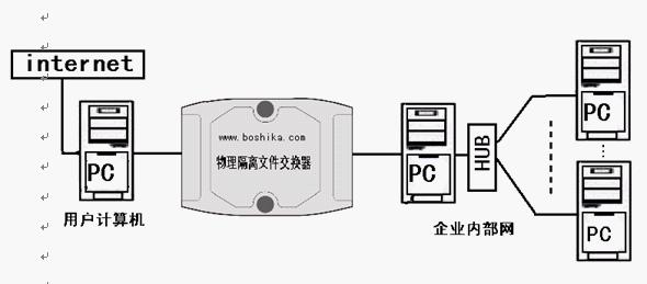

  一 物理隔离文件交换器介绍
  波仕的物理隔离文件交换器是一种内部带存储器、外部带2个USB口的设备,利用软件或者硬件的方法将内部存储器通过“网络闸门”分别切换接到进行文件交换的两台计算机的USB口上。在不同的时刻物理隔离器的内部存储器分别与其中一台计算机进行文件交换,然后内部存储器切换到与另外一台计算机进行文件交换,这样间接实现两台计算机之间的文件交换。这样的文件交换由于在任何时刻,两台计算机都没有直接相连,也就是物理隔离的。波仕的物理隔离文件交换器也可以用于任何两台计算机之间进行安全的文件交换。物理隔离隔离了全部七层网络层,是彻底的隔离。本产品已经获得发明专利,专利号:200920086911,侵权必究。
  物理隔离文件交换器适用于以下情况:两台计算机之间需要进行文件交换,但是却要杜绝一台计算机以及所连接的网络对另外一台计算机的攻击。特别是:用户的计算机一方面要接入到互联网(internet,外网),另一方面要连接到企业内部的计算机网(内网)进行文件的交换。由于企业或机关的内部网中存在机密信息,所以在允许用户的计算机访问内部网的情况下,必须避免互连网上的入侵者通过用户的计算机侵入或控制内网、窃取内网的文件。采用本文后面介绍的“U盘写保护工具”还可以完全禁止外网计算机对内部计算机的读操作,也就保证了内部计算机在可以访问internet的情况下文件的绝对安全。
  波仕的物理隔离文件交换器的采用了波仕独有的专利技术:物理隔离文件交换器内部的存储器在不同的时间分别接到连接外部网计算机和内部网计算机。物理隔离文件交换器产品内部还有一个类似于“网络闸门”的装置,保证存储介质与内部网计算机连通时断开与外部网计算机的连接;同样,也保证存储介质与外部网计算机连通时断开与内部网计算机的连接,分时地使用内部存储器进行信息交换以达到物理隔离与信息交换的目的。连接在波仕物理隔离文件交换器两端的计算机都可以通过软件独立地控制这个“网络闸门”。
  由于USB具有供电能力,所以也能够对本产品进行供电,这样波仕的物理隔离文件交换器都可以实现无须外接电源供电。产品的两端均为USB插座(B口),两头都通过配套的通用USB连线(1.5米)连接到两台需要文件交换的计算机的USB口上。波仕的物理隔离文件交换器的两端接头不区分方向,方便安装。产品接USB口供电后,默认将内部存储器连接到左边USB口的计算机(用户计算机)。也可以通过两侧的复位按钮进行手动切换。
