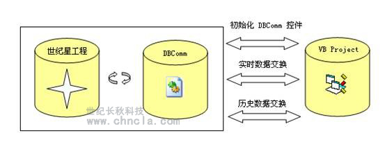

    世纪星提供标准控件 DBComm.ocx 与外部第三方程序进行数据交换,数据交换内容包括:
2.1 实时数据交换
    外部程序可以读取世纪星的系统变量(包括系统离散、系统整数、系统实数和系统信息)、内存变量(包括内存离散、内存整数、内存实数和内存信息)和IO变量(包括IO离散、IO整数、IO实数和IO信息);还可以改写世纪星的内存变量和IO变量。

    VB工程和世纪星工程数据交换示意图:

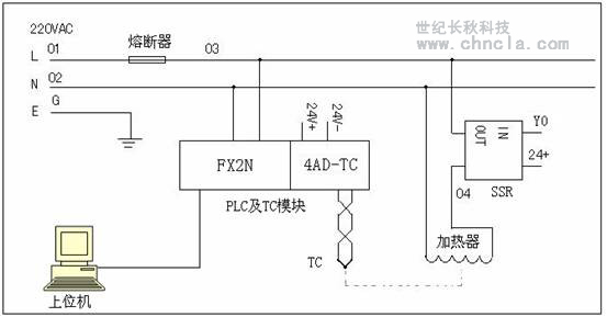

    如下图所示为电器原理图:
    世纪长秋 世纪星组态软件
    如上图所示是一个加热控制系统。PLC主模块负责控制继电器的通断(PID输出),TC模块负责温度采集(PID输入),上位机世纪星部分负责温度设定、采集下位机信号、曲线显示、数据记录、数据检索等功能,上位机VB部分负责从世纪星获取设定温度SV、测量温度PV、计算PID输出(固态继电器的通断时间)。

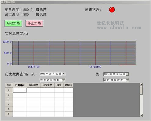

3.1 世纪星监控程序
    将控制电路配置好,将上位机连接到PLC。开发世纪星监控程序,配置相应的串口驱动、串口参数,创建的监控画面如下:

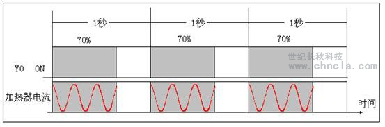

    根据2中计算的加热时间(时间百分比,x%*1s),对PLC的Y0 进行输出控制。
    Y0 ON/OFF:tagWriteDisc ("y0",1)/ tagWriteDisc ("y0",0),Y0脉宽调制如下图所示:

    本工程利用世纪星组态软件采集温度实际值(从PLC),在组态软件中设定温度的目标值,在VB6.0程序中计算输出功率的百分比,VB再将 加热时间(Y0时间)传递给组态软件,组态软件再传给PLC,PLC控制加热。
    由于采用了粗糙的PID,所以控温精度在正负1度以内(精度不在本文研究范围内),但是VB通过DBComm和世纪星组态软件实时交换数据功能良好。
