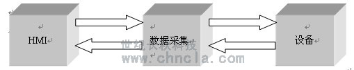

  数据采集模块是世纪星软件系统的后台服务程序,负责从现场设备采集数据并将数据提供给HMI,而HMI产生的控制信号又通过数据采集模块传输给设备,这样就达到了用户与设备的相互对话。其信息流如图1所示:
               世纪长秋 世纪星组态软件
图1

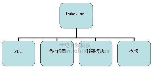

在数据采集模块中,基本上由两部分组成,一部分是和设备相对应的驱动程序,该程序既是一个COM组件,另有一个控制程序DataComm负责调用驱动程序以及和其他模块通信。在上位机和下位机或其他一些板卡进行通信时大致有以下几种方式:串口,TCP/IP,计算机PCI卡,数据采集模块通过一个统一的接口访问不同的设备,设备驱动文件只需完成该接口功能即可,这样在与新设备通信时DataComm不必修改,只要开发出与该设备通信的驱动组件就能完成上位机与设备之间的通信,DataComm与驱动程序之间的关系如图2所示:
                世纪长秋 世纪星组态软件
图2

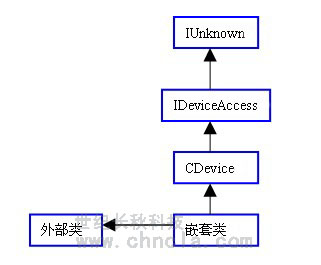

该接口的实现是在COM组件中,因为设备不同,所以实现也有所不同,但同类设备也有一些相同之处,比如智能仪表大多都是通过串口进行通信,而对串口的参数设置是这类设备的共同之处,为此我们定义一个类CDevice:public IdeviceAccess,这个类完成初始化等基本的功能,而读写数据ReadData和WriteData都进行空实现,让所有相关设备以CDevice为基类然后重写ReadData和WriteData即可。世纪星的驱动组件是使用MFC开发的,MFC是通过嵌套类实现COM功能,在世纪星中我们以继承CDevice的类作为嵌套类,这个嵌套类完成一些具体功能,它所在的类我们成为外部类,外部类提供一个全局唯一的CLSID,DataComm通过CLSID定位组件,然后使用之前定义的接口完成与设备的通信,通过图3描述如下:
                                         世纪长秋 世纪星组态软件
图3
