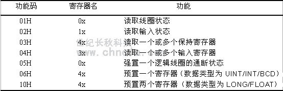

在世纪星中,除了支持MODBUS-RTU和ASCII码两种数据传送模式外,还支持MODBUS TCP/IP 传送方式。事实上,MODBUS TCP/IP的命令格式和MODBUS-RUT是很相似的,MODBUS TCP/IP只是缺少两个字节的CRC校验。在MODBUS协议中,是根据不同的功能码来完成不同的读写功能的,世纪星中支持的功能码及其功能如表5所示:
表5 世纪星所支持的功能码
 世纪长秋 世纪星组态软件
