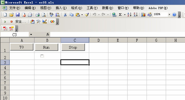

3 EXCEL-VBA串口通讯实例
  软件:EXCEL。
  硬件:艾默生EC10 PLC。
  功能:通过EXCEL中的按钮控制PLC的输出继电器Y0。
  界面:RUN(运行通讯)、STOP(停止通讯)、Y0(Y0 ON/OFF控制)。

  界面程序:
  Private Sub cmd1_Click()
  y0_on = True
  y0Stt = Not y0Stt
  End Sub
  Private Sub cmdRun_Click()
  runn
  CheckBox1.Value = 1
  End Sub
  Private Sub cmdStop_Click()
  stopp
  CheckBox1.Value = 0
  End Sub
