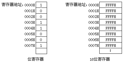

MODBUS协议是莫迪康公司1978年发明用于电子控制器进行控制和通信的协议。不同厂商生产的符合MODBUS协议的控制设备可以连成工业网络,进行集中监控。MODBUS协议采用主从(master-slave)技术,是一种问答方式的通信协议。每次通信均由主机发出数据请求信息,从机接收到正确消息后就可以发送数据到主机以响应请求;主机也可以直接发信息修改从机的数据,实现双向读写。 在具体介绍Modbus协议之前,先向大家简单介绍一下设备中的数据如何存储。我们常把设备中存储数据的单元称为寄存器,按照存储数据的类型可以分为位寄存器和16位寄存器两种,如图1所示:
图1
位寄存器的容量为1位,16位寄存器的容量为16位,每一个存储数据的寄存器都有一个对应的寄存器地址,Modbus协议就是根据寄存器地址来查询数据或者设置数据到特定的寄存器中。如图1所示,位寄存器用来存储离散值,即开关量;16位寄存器用来存储16位整数,16位寄存器里的数据既可以独立表示一个16位整数,也可以用两个连续的16位寄存器表示32位整型或实型的数据,低地址存放低16位,高地址存放高16位。 接下来详细介绍Modbus协议。Modbus协议分为三种通信方式:Modbus RTU、Modbus ASCII以及Modbus TCP。 首先,Modbus TCP的通信格式和Modbus RTU非常相似,唯一的差别只是Modbus RTU最后带两个字节的CRC校验,而Modbus TCP没有。 其次,Modbus ASCII的通信格式与Modbus RTU其实“神合貌离”,就是把Modbus RTU的每一个字节(例如:27H)高四位(2)和低四位(7)拆分为两个字节,并以ASCII码的方式表现出来(32 37),再给命令帧分别加上起始符和结束符便可以,当然Modbus RTU和Modbus ASCII的校验的方式不同,这里暂不详述,所以同一条命令用Modbus RTU方式和Modbus ASCII方式表现出来,虽然在命令长度的上有很大的区别,但其实际表达的意思却是一样。 下面就以Modbus RTU为例,详细表述世纪星组态软件是如何读取设备中的数据,并且将数据设置到设备中。

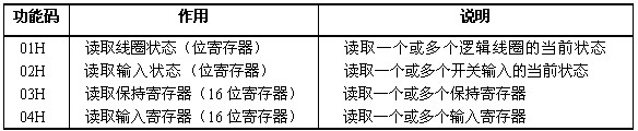

1.读数据: 上位机发送命令:02 03 00 05 00 02 D4 39 设备返回的数据:02 03 04 20 08 20 10 49 3D 之前没有接触过Modbus RTU协议的朋友们看了上面列出的数据,会稍有不解,这里为大家详细解释一下。 1)发送的命令: 第一个字节:02,它表示的是设备地址。在同一条485总线上,可能会接多个设备,而这个设备地址就相当于每一个设备的标识,继而决定每一个设备的设备地址在同一条总线上必须是唯一。 第二个字节:03,这个字节是功能码字节,作用就是告诉设备,上位机想要读取的是什么样的数据,世纪星组态软件支持的读数据的功能码有:01H、02H、03H和04H,具体含义请参照表1。
 表1
第三第四个字节:00 05,表示的是一个寄存器地址,它告诉设备上位机想要读取的数据,是从寄存器地址5开始的一个或多个寄存器里的数据。 第五第六个字节:00 02,表示的是读取寄存器的个数,结合第三第四个字节,就是告诉设备,上位机想要读取的数据是从寄存器地址5开始的2个寄存器里的数据,即寄存器地址为5和6的寄存器里的数据。 第七第八个字节:D4 39,是CRC校验码,不论是读数据还是设置数据,发送和返回命令里的最后两个字节都是CRC校验码,具体的计算方法这里暂不详述。
