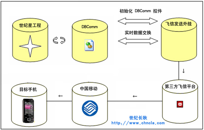

1.1由于世纪星7.50版本尚未将飞信功能进行集成,所以目前我们使用外挂驱动程序发送飞信。为了让用户迅速掌握发送飞信外挂程序的开发过程,我们采用通过第三方发送平台发送飞信。

A. 用VC++6.0新建MFC对话框工程。 B. 将DBComm.OCX控件添加的工程。(DBComm使用方法请参考世纪星帮助) C. 初始化DBComm.OCX并启动扫描定时器。(如下程序) m_dbcomm.InitComm(); SetTimer(1,200,NULL); D. 定时器响应,飞信发送。 void CMsgDlg::OnTimer(UINT nIDEvent) { CString uid; //飞信号或手机号 CString pwd; //飞信号密码 CString toUid;//目标手机号 CString msg; //发送的信息 CString link; int sendFlag; //信息发送标志,世纪星通过给sendFlag置1来告诉外挂程序开 //始发送短信。 CInternetSession Internet; switch (nIDEvent) { case 1: sendFlag=m_dbcomm.tagReadInt("发送标志位"); uid=m_dbcomm.tagReadMess("飞信号"); pwd=m_dbcomm.tagReadMess("飞信密码"); toUid=m_dbcomm.tagReadMess("目标号码"); msg=m_dbcomm.tagReadMess("飞信信息"); if (sendFlag) { link="https://sms.api.bz/fetion.php?username="+uid+"&password="+pwd+"&sendto="+toUid+"&message="+msg; link=_T(link); Internet.OpenURL(link. GetBuffer(0)); m_dbcomm.tagWriteInt("发送标志位",0); } break; } CDialog::OnTimer(nIDEvent); }

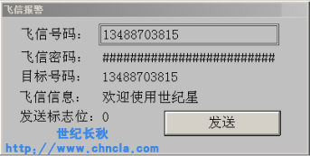

1.3世纪星工程 在世纪星工程中添加如下变量 发送标志位 内存整数 飞信号 内存信息 飞信密码 内存信息 目标号码 内存信息 飞信信息 内存信息 创建世纪星画面如下图所示。
