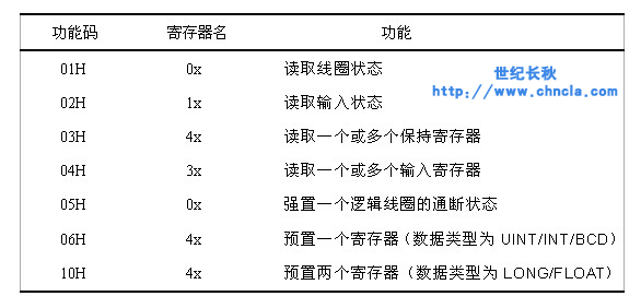

2.寄存器连接 要正确连接一个寄存器,有三个关键信息要从协议说明文档中获得:第一是该寄存器支持的功能码,第二是该寄存器的地址,第三是该寄存器的数据类型。 1)功能码 世纪星是根据Modbus协议中的功能码来区别寄存器名称,具体信息如表3所述:
表三

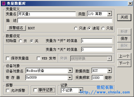

在厂商所提供的协议说明文档中,都会注明寄存器所支持的功能码,用户可以根据上述表格对世纪星里的寄存器进行选择。例如:支持03H功能码的就选择4x,支持01H功能码的就选择0x。 2)寄存器地址 寄存器地址在协议说明文档中都会比较直观的列出,参看表1、表2,每个具体的参数都会对应一个寄存器地址,连接寄存器时只要将地址号连接在相应的寄存器名后面即可。 3)数据类型 位寄存器的连接方式比较单一,如图1所示。变量类型为I/O离散,数据类型为BIT,根据功能码选择寄存器名,并加上寄存器地址就可以正确连接该位寄存器。
图一

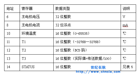

模拟量寄存器的连接方式就比较多样化,如表4所示(下面对于寄存器名和寄存器地址暂不进行说明)。
表四
表五

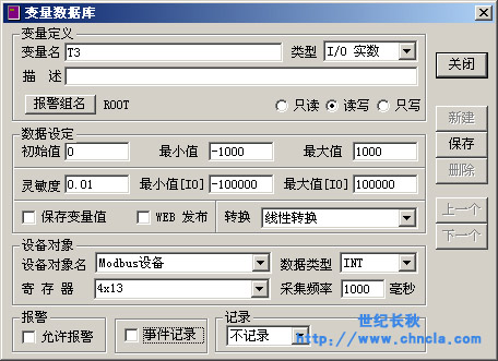

主电机电压:变量类型选择I/O整数,数据类型选择LONG(有符号32位整数); 主电机电流:变量类型选择I/O实数,数据类型选择FLOAT(我们的浮点数格式符合IEEE754标准); 环境温度:变量类型选择I/O整数,数据类型选择UINT(无符号16位整数); T1:变量类型选择I/O整数,数据类型选择INT(有符号16为整数); T2:变量类型选择I/O整数,数据类型选择BCD(16位BCD码); T3:变量类型选择I/O实数,数据类型为UINT或者INT,由于传送数据是实际值的100倍,所以在定义变量时需要做一个线性变换,如图2所示,使最大值[IO]为最大值的100倍,最小值[IO]是最小值的100倍,并在转换选项中选择线性转换就可以在工程中直接显示实际值;

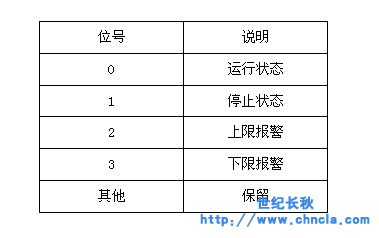

STATUS:变量类型选择I/O整数,数据类型选择UINT,需要在工程中对STATUS中的某个位进行显示和设置时,要使用世纪星中的Bit(Tagname,BitNo)和BitSet(“Tagname”,BitNo,Discrete_Value)这两个函数,具体的使用方式可以参考世纪星中的函数说明。
