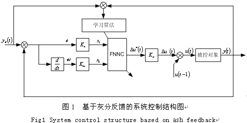

 综上所述,由于参配品种煤的灰分和煤量时刻变化、存在煤流运输滞后、灰分测量值存在检测滞后等原因,我们在实际的配煤操作中不能简单的按照上一章基于专家系统的煤配比的流量控制。究其原因主要在于:在配煤控制策略的专家推理中,专家知识只是基于各种浅层知识的推理,而不能充分利用蕴涵在系统实时采样数据中的不可测因素及其变化等隐含知识。因此在专家系统中对配煤流量的调节只能采取间断调节,即当煤流量变化显著(如空仓或是堵仓时)再诊断调节。考虑以在线灰分仪的灰分或发热量作为反馈参数,以产品煤的给煤量(可以实施细调)作为调节手段。由于装车煤的质量考核依据是各车皮平均采样混合后的样本的化验值,所以,累计灰分(发热量)是装车质量的主要衡量标准。有了基于灰分的反馈控制,就不需要知道各煤仓确切的灰分、煤流量以及其它复杂因素,而达到上述要求。基于灰分反馈的系统控制结构图如图1所示。
按此在新窗口浏览图片
图1中, 为灰分给定值, 为实际输出值, , 为比例系数,x1、x2为模糊输入值,FNNC为模糊神经网络控制器, 分别为模糊值增量、实际值增量、上一次实际值和这一次实际值。

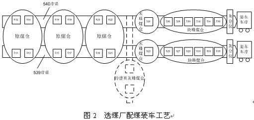

济宁二号煤矿选煤厂为年处理原煤400万吨的大型矿井选煤厂,洗煤工艺为入洗原煤采用混合跳汰,煤泥采用沉降离心机和压滤机处理。主要产品包括:筛分原煤、块精煤、末精煤和动筛精煤和洗混煤。块煤重介选矸系统为后来补充,300—50mm物料采用斜轮分选机分选,生产的块精煤产品可作为块煤单独销售,也可作为一般动力煤销售。选煤厂配煤装车工艺系统如图2所示(二号井选煤厂目前有539、540两条装车线,装车工艺相同)。
按此在新窗口浏览图片
济宁二号煤矿选煤厂现有四个品种煤,分别存放于8个煤仓,它们分别是:3个原煤仓、2个洗末精煤仓、2个块精煤仓、1个高灰精煤仓。其中,高灰精煤仓即将增建,本方案将其考虑在内。
火车装车有两条轨道,分别对应539、540两条装车皮带。每个原煤仓有4台给煤机,2个供给539皮带,另2个供给540皮带;2个末精煤仓各配1个给煤机,分别供给两条皮带;2个块精煤仓各配6台给煤机,分别供给两条皮带;高灰精煤仓配有2台给煤机,通过皮带和溜槽(控制闸板)分别供给两条皮带。这样每条皮带各有14台给煤机为之给煤。

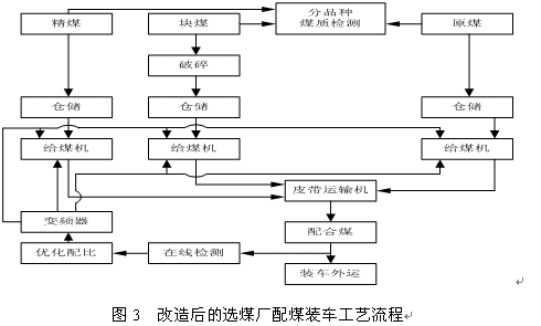

3、影响配煤效果的工艺问题
目前工艺条件下,配煤操作中存在着若干影响配煤效果的工艺问题:
(1)通常配煤的灰分是时刻变化的,有些煤种(如原煤)的灰分的波动范围还较大。
(2)各配煤仓的给煤量也是时刻变化的。无论是闸板调节或是变频调节,对于同一开度或同一频率,在不同的时刻,其煤量也可能是不同的。
(3)灰分仪的瞬时值存在1分钟左右的延迟,并且皮带上煤流存在一定的传输时间,配煤系统存在较大的滞后。
鉴于以上影响配煤效果的工艺问题,我们进行了以下改进措施:采用灰分反馈控制;煤量在线监测;煤量采用变频器调节方式。改造以后的配煤装车工艺如3图所示:

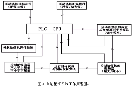

4、自动配煤系统工作原理
先由人工选择目标灰份和配煤煤种,由系统确定给煤机的数量,经过计算定性地得出将要装车的产品灰份,依据所配煤的目标灰份和各煤仓煤的灰份算出各煤种的给煤流量,用开动给煤机的台数进行给煤量的粗调,通过实时监测装车皮带上配煤比后的灰份和实际装车灰份与目标灰份进行比较,之后再由系统计算后调节皮带称的瞬时流量并指导变频器动作,用变频器进行给煤量的细调,从而使配煤最大限度地接近目标灰份。自动配煤系统工作原理图见图4。其中变频器采用罗克韦尔(Rockwell)自动化A-B变频器,电压为380V,功率为45KW,两条皮带共28台。
