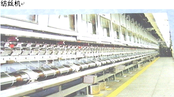

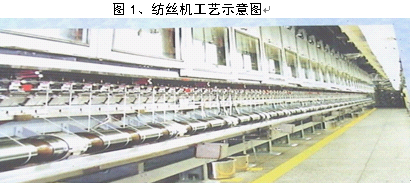

2.1 纺丝和卷曲工艺
按此在新窗口浏览图片
二醋片经浆液制备、3级过滤后,经制浆段S泵打到纺丝机上端的浆液总管,在浆液总内反复打循环合格后,由大计量泵控制浆液总量,浆液从纺丝机上144个浆液分支管,经对应的144个高精度计量泵控制,计量泵的速度决定了丝束生产的规格。计量泵在运转时把浆液分支管送来的浆液定量送入烛形过滤器,浆液经烛形过滤器后进入浆液预热器,预热的高压浆液经喷丝帽的三层过滤后由喷丝孔喷出,喷出的浆液与纺丝机甬道上部的预热空气一起向下运动,喷丝帽喷出的浆液在均匀热空气的作用下蒸发出丙酮和水份,到甬道底部时形成醋酸纤维单丝。通过喂丝辊的运转将丝从甬道内牵出,通过集丝V形板和集丝罗拉,把单丝汇集成一股丝束,每股丝束经上油辊获取所需的外油含量,再绕过喂丝辊通过节点捕捉器至转向罗拉转900度后,汇集于丝带,根据不同品种要求(20—60)的丝股汇集成丝束带。从纺丝机出来的丝带,在卷曲机对棍的牵引下丝带平展地进入卷曲机腔, 卷曲机腔内受卷曲机压版的压缩变成卷曲丝束,然后喷入卷曲机铺丝器槽,沿槽往下运动后进干燥器,经干燥除丙酮、水份后进入摆丝,打包后完成丝束成品。
(丝束是非常细的,目前生产的丝束规格一根9000米长的丝重为2-4克)

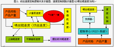

2.3纺丝速度和“三速”控制方案:
纺丝速度是丝束生产质量和产量的决定因素。贯穿整个纺丝生产过程中的重要速度,除“三速”外还有上油辊速度、干燥机链板速度,摆丝机对辊速度,每一根合格丝都要经过上速几个速度的有效匹配控制。生产中几个速度做到反应在丝带上的线速度一致性越好,质量、产能越高,生产越稳定和连续。
纺丝速度控制,通常以“三速”中喂丝辊速度为中心,以“三速”控制为主,辅以上油辊速度、干燥机链板速度,摆丝机对辊速度,最终完成整个丝束生产的控制。
按此在新窗口浏览图片
在实际生产中,一台变频器控制一台大计量泵速度,通过大计量泵控制144台小计量的浆液速度;一台喂丝辊控制144股丝,又由4台卷曲机配合完成对同一喂丝辊的丝带进行卷曲,每一台纺丝机要对应配合8台卷曲机,由于各设备功率、轴径、工作位置等不同,使”三速”控制变得更加困难。
为做好这些速度的控制,昆纤工程对这些设备速度的控制方案,都采用了罗克韦尔AB公司的变频器,二期工程采用新一代Power Flex系列变频器。采用同一厂家、同一系列,使其有较好的一致性,较成功的决解了纺丝“三速”控制一致性的问题,使昆纤公司开展的工改,生产不同规格、品种的产品,开发企业潜能,提速增产增收都变得能得心应手。

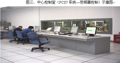

④.Power Flex 700变频器有较好的网络控制功能,有利于昆纤实现了电气马达调速控制与过程控制系统PCS7,全厂管理控制系统,实时状态在线监视系统等,有效的通信和控制连接。
⑤、Power Flex 700变频器采用了通用人机界面。人机界面包括LCD人机界面模块和基于PC的组态软件。昆纤为完善对变频系统的管理,还配置了DriveTools2000TM 在离线和诊断软件,DriveExplorerTM在线组态软件等,通过这些工具软件,对全厂变频器组态和化、设置和定值管理、故障诊断分析处理、实施预防维修等,都有较大改善。
