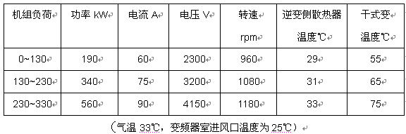

机组负荷在130MW以下时,一套制粉系统投入运行;机组负荷在130~230 MW时,二套制粉系统投入运行;机组负荷在230~330MW以下时,三套制粉系统投入运行;在以上这三种工况下,维持一次风压在9.0kPa时,变频器的主要参数如下:
按此在新窗口浏览图片

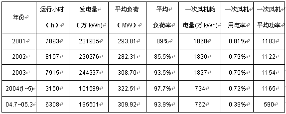

#7A、#7B一次风机变频控制控制改造后,系统在经济性上有了很大的改善。根据运行提供的厂用电电量积数计算,#7A、#7B一次风机运行8个月来的平均功率为590kW,发电机平均功率为306MW,见下表。
按此在新窗口浏览图片
再查阅2001~2003年统计年鉴有关数据,得知机组的平均功率为297MW,计算得#7A、#7B一次风机的平均功率为1150kW。#7A、#7B一次风机控制电源及室内空调总功率为15kW。2台一次风机变频改造后节省的功率为:2*1150-2*590-15=1105 kW
