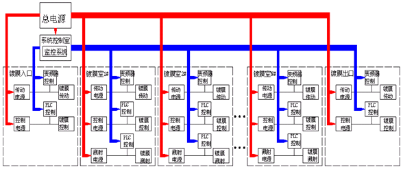

在可监控大面积真空镀膜工业控制系统中,其电气系统图如下:
按此在新窗口浏览图片
在整个系统中,1.监控系统采用工业PC及Wonderware 的intouch Windowsviewer系统。具有数据采集和实时监控功能.
2.PLC控制部分采用AB公司的SLC 5/04。具有强大的组态功能。
3.传动部分必须用变频器驱动,这样能根据工艺的要求很方便的调节整个传动的速度.
4.通讯部分采用DH-485通讯模式。
整个系统的设计应该说很完善了.在实际环境中使用半年,效果完全不是预想的那样。监控系统的通讯时间特别长且经常无来由的通讯中断,不仅不能正常的采集数据,更谈不上实时监控。生产出来的废品很多,而且重做花费的时间更多。根本谈不上生产效率。

在长期的实际观察中,发现出现通讯中断时,并不是因通讯器件的损坏引起的。慢慢发现一些规律:在启动溅射时引起的通讯中断的次数最多;其次是在有溅射其间的通讯中断;其它一般是有器件损坏或通讯线连接不可靠。还有一开机通讯连不上的情况也有发生。
分析结果:
1. 溅射镀膜设备的电磁干扰。在真空镀膜必须配备了溅射镀膜设备,溅射电源经过整流、斩波、逆变得到30K的高频高压电。溅射设备的电源对外形成特别强电磁干扰。
2. 整个工业环境电磁污染严重。在整个控制系统中,存在大量的继电器和高速脉冲。这样一来使的通讯不能正常的工作,或者在通讯过程中串入另外的脉冲改写了通讯的数据。导致其系统的通讯性能差。
3. 通讯的传输速率慢。
解决方案:
重新采用加强型高速数据网络DH+模式。其通讯数据传输率达到230.4KBPS。它是最广泛适应于工业环境下的一种网络通讯模式,具有很强的抗外界电磁干扰能力。适合电磁污染严重工业环境下使用。在使用DH+工业局域网通讯模式来实现整个网络的数据采集和实时控制.要求所有的连接入网的通讯器件必须按DH+的协议通讯和通讯接口。PLC是AB公司的SLC 5/04,它本身就有内置DH+通讯接口。变频器没有通过PLC,而是直接连入该网络的器件。在了解几种不同品牌的变频器后,采用AB公司的1336 PLUSII型号的变频器。
修改后的效果:
在实践使用中,效果很好。到目前已经使用4年,从数据采集到实时控制,通讯都很稳定可靠。变频器及各部件运行正常可靠。生产部操作技术人员使用很方便。从生产的效率来看,年生产量可达280万平方米。完全达到规模化连续生产的能力。
