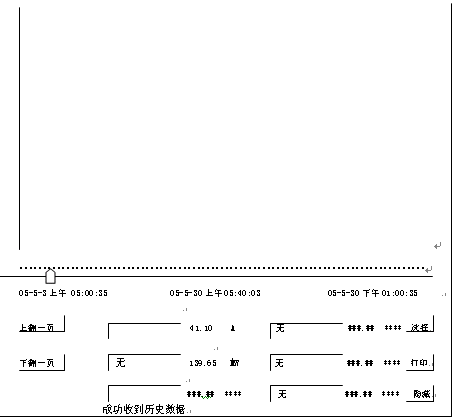

六、 实际运行结果
通过改造变频器,节电非常明显。通过观察记录疏水泵电机电流,在200MW负荷时为87安培,在150MW负荷时为42安培。
按此在新窗口浏览图片
而且低加水位得到了很好控制。改造至今运行,变频器一直稳定运行。在欠压保护,抗高温运行方面效果非常好,没有因为现场设备环境恶劣,环境温度高(运行温度平均在60度)而造成设备损坏。
