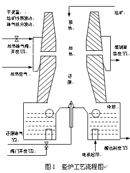

竖炉的焙烧过程是将矿石在加热带加热到700-800℃,然后通过自重落入还原带,在一定浓度还原剂存在下,保持一定温度(550-600℃),使铁矿石的主要成分Fe2O¬3还原成强磁性的磁铁矿Fe3O4。
焙烧过程包括预热,加热,还原,冷却等几个环节,其中加热、还原是主要的工艺过程。和竖炉有关的机电设备包括抽烟机、鼓风机、搬出机和排矿机等。炉膛上部是预热带,中部为加热带,下部为还原带,炉膛中部有一狭窄的炉腰(宽1米),炉腰下部有导火孔,与炉两侧的燃烧室相通,燃烧室有煤气烧嘴与加热煤气相连,并配一台鼓风机,一台抽烟机,炉底有两个承重梁(即水箱梁)来支托整个炉壁的重量。在还原带下部的炉底上有煤气喷出塔,每个塔有独立的管道与炉外还原煤气主管相接。炉子下部两侧各有用来排出矿渣用的排渣漏斗。炉子两侧设有排出焙烧产品用的两台辊式排矿机。每台排矿机有两节排矿辊组成。辊式排矿机轴中心线以下全部淹没在水封池水中,水封池中设有两台斗式搬出机,用来搬出炉中的焙烧矿。为了延长抽烟机叶轮的使用寿命,设有两台旋风除尘器,用来减少废气中的粉尘,整个炉子是在负压下工作的。如图1所示,主要过程描述如下:
按此在新窗口浏览图片
给矿:原矿通过炉顶贮矿槽,经由下料口落入炉膛内。
预热:当矿石进入预热带,在废气的预热下,矿石的平均温度一般为150-200℃。
加热:矿石通过自重下落进入加热带,加热煤气与加热空气在燃烧室混合燃烧时放出的热量通过对流、辐射以及传导的方式使矿石温度达到700-850℃。矿石温度高低不仅取决于搬出的快慢,还取决于燃烧室内煤气和空气的配比,配比适当,煤气燃烧充分。燃烧室温度一般控制在1050-1150℃,其热量由导火孔传导给矿石。
还原:加热矿石进入还原带,在570℃左右时与供给的还原煤气发生还原反应。
冷却:焙烧矿进入水封池冷却到400℃以下,必须保持水温在40-45℃,否则,焙烧矿不能有效冷却,矿石反而被氧化,达不到还原的目的。
搬出:搬出制度决定矿石在竖炉内焙烧的时间,为了保证焙烧质量,必须有一个合理的搬出制度,一般以一个周期的时间来表示。

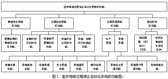

竖炉焙烧生产过程综合自动化系统包括:智能优化系统、过程控制系统和过程管理系统(系统功能图参见图3)。竖炉智能优化系统根据生产指标要求,根据选矿厂制定的指标:磁选管回收率,由回路智能优化设定模型对竖炉焙烧过程的燃烧室温度、还原煤气流量和搬出制度等控制回路的给定值进行优化设定,实现焙烧过程的磁选管回收率优化控制,从而保证选矿过程综合生产指标的优化。
竖炉过程控制系统实现竖炉焙烧过程生产设备的启动、停止等逻辑控制,如抽烟机、鼓风机、搬出机和排矿机等,具有设备安全保护功能,实现了生产工艺参数,如竖炉温度(燃烧室、加热带、还原带等)、压力(加热煤气压力、还原煤气压力、炉膛负压等)、流量(煤气、空气等)的闭环控制。该系统通过上位机监控系统对设备运行状态、关键工艺参数和趋势曲线进行实时监控,从而保证生产过程的稳定运行。
按此在新窗口浏览图片
竖炉过程管理包括生产管理和系统管理,对竖炉焙烧生产过程和综合自动化系统进行管理。生产管理具有系统监测、故障诊断、设备管理、生产安全管理和系统通讯等功能。系统监测功能对数据进行采集、处理以及生产过程的监控;故障诊断功能对故障进行实时预测、及时发现生产故障。设备管理功能对设备故障进行报警,对设备的维护进行管理,对设备维修计划进行预测,帮助制定维修计划,保证设备的安全运行。生产安全管理功能包括设备间的连锁保护,关键操作执行前确认,现场设备起停前打铃,以保证生产安全。系统通讯功能实现各个控制子系统和各级计算机网络之间的通讯。操作指导功能是系统根据采集的数据和人工输入、设定信息判断当前的生产状况和操作条件,由基于案例推理的专家系统给出操作指导。系统管理具有系统安全管理、用户管理和系统导航等功能。系统安全管理保证系统不被恶意破坏和记录所发生过的事件和所进行的操作,系统的进入需要用户和密码,同时对运行中的活动和报警进行记录。用户管理用来增加和删除用户,对用户的权限进行设定和用户密码进行修改。系统导航实现系统内部导航功能,实现监控画面之间的切换和各个子系统间的切换。
通过监控软件提供的强大组态功能、先进的OPC接口功能以及DDE数据交换功能,计算机网络与实时数据库的支持,编制了控制及智能优化设定软件,将竖炉焙烧生产过程的控制、优化和管理集成,实现生产过程管理和过程控制的一体化,从而保证竖炉焙烧生产过程的优化控制、优化运行和优化管理。

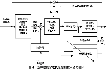

由于竖炉焙烧过程具有多变量强耦合、强非线性,磁选管回收率等关键工艺参数不能连续在线测量,而且,难以用控制回路的输入与输出的解析式子来表示。因此,难以采用常规的优化控制方法进行优化控制。本文采用图4所示的智能优化控制技术,通过两层结构:回路控制层和回路优化设定层来实现竖炉焙烧过程的优化控制。
智能优化系统优化目标值为磁选管回收率设定值,该系统通过燃烧室温度、还原煤气流量和搬出制度的智能优化设定模型产生竖炉焙烧过程的温度、流量等控制回路和搬出制度的优化设定值,通过回路反馈控制使焙烧生产过程的温度、流量等稳定跟随优化设定值。利用焙烧过程的输入、输出量,通过智能预报模型[7],产生磁选管回收率预报值,并与磁选管回收率的目标值进行比较,产生的误差经过前馈补偿来校正回路优化设定值,并通过化验过程产生的磁选管回收率的化验值与磁选管回收率的目标值进行反馈校正回路设定值,通过回路控制使竖炉焙烧过程实现优化。

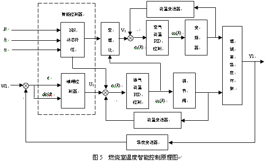

燃烧室温度Y1的回路控制原理如图5所示。根据易于检测的流量、温度等物理量,应用智能控制技术解决竖炉焙烧过程中炉温干扰因素与加热煤气量和空燃比之间的非线性耦合影响,采用智能控制与PID控制相结合的方法对燃烧室温度进行控制,自动搜索并跟踪最佳空燃比,以实现最佳燃烧和综合自动控制,即燃烧室温度的智能优化控制。从图中可以看出,它是一个前馈—串级比值调节系统,加入了基于人工神经网络的前馈动态补偿,使得炉膛负压n、加热煤气压力p及热值h发生波动时,能及时修正加热煤气的流量和空燃比,与单变量调节系统相比,相当于增加了微分作用的超前环节,加快了系统的调节过程。其中智能控制器由神经网络动态补偿器与模糊控制器组成。模糊控制器根据燃烧室温度的设定值W1与实际检测值Y1的误差e和误差变化率de/dt给出加热煤气流量的设定值。系统中空燃比的实时修正调节,使得燃料在诸多干扰因素的作用下仍能充分燃烧,节约了能源,避免了因燃烧不充分冒黑烟而污染环境的现象。

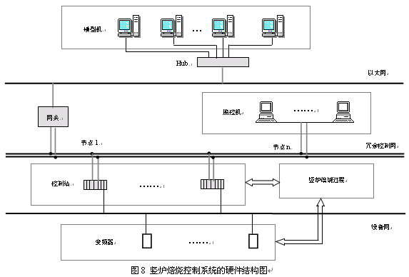

系统的硬件结构,如图8所示。模型机(5台)及监控计算机(6台)均为DELL公司PC机,操作系统为Windows2000。计算机控制系统采用美国Rockwell公司ControlLogix系统,包括CPU模块,电源模块,开关量输入输出模块,模拟量输入输出模块,控制网(ControlNet)通讯模块,设备网(DeviceNet)通讯模块等。控制网与设备网之间通过控制网(ControlNet)通讯模块进行通讯,模型机和控制站的通讯通过以太网进行通讯,智能优化程序将计算结果通过以太网传至各控制站。监控机直接通过控制网与PLC进行通讯。
控制站由1-11#竖炉控制站、一个竖炉测温远程站等共12个控制站组成,12个站总共有14个机架(11个本地站,每个站1个机架;1个远程站,共3个机架)。1-11#控制站分别负责两台竖炉的控制,每个站对应1台控制柜,安放在中央控制室;竖炉远程控制站实现对22台竖炉燃烧室温度、还原带温度及加热带温度的检测。各控制站通过设备网(DeviceNet)实现对22座竖炉所有变频器的状态监测与频率设定,以实现鼓风机的变频调速。1-11#控制站的各处理器通过冗余的ControlNet网,以Producer/Consumer的通信模式实现数据开放。

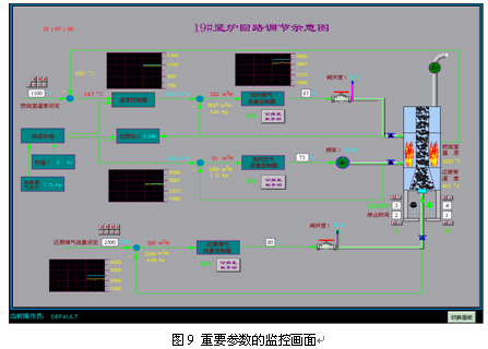

RSView32是一个功能强大的控制系统监控软件[12],可以按用户的要求编制监控程序及友好的操作界面。基于RSView32的VBA软件类似于VB,可以编制复杂的计算处理程序,智能优化模型的开发就是基于VBA软件设计的。本系统中监控画面的主要组成是:竖炉工艺图、自动控制参数总览、设定值及PID参数控制面板、仪表信号图、实时趋势图、历史趋势图故障报警画面等。通过对这些操作界面的操作,可监视温度、压力、流量的变化趋势,对故障报警进行显示,对生产状况分析,可以使操作员随时对现场进行生产过程的操作指导及控制。

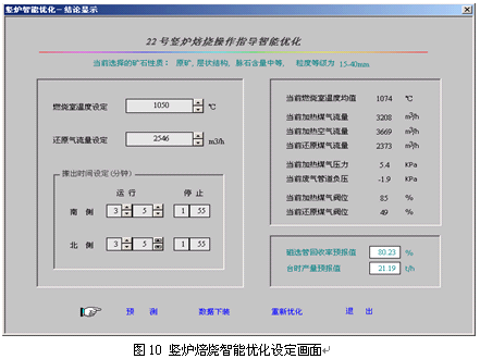

竖炉焙烧综合自动化系统具有智能优化、过程控制和过程管理三层结构,采用智能解耦控制技术和智能优化设定控制技术,通过对竖炉焙烧过程的燃烧室温度、还原煤气流量、搬出制度的优化设定及温度、流量的回路控制,实现磁选管回收率的优化控制。重要工艺参数的监控画面如图9所示,重要参数的智能优化设定画面如图10所示。
