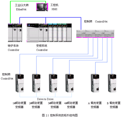

本系统采用Rockwell公司的ControlLogix 1756-L55控制器(以下简称CLXD)作为控制主站。一方面,CLXD通过ControlNet与转炉本体控制器(以下简称CLXM)实现数据交换,CLXM发出设备起停的控制指令、给定速度,CLXD实时反馈变频装置的具体参数、报警信息在HMI上显示。另一方面,CLXD下挂六台1336 Force变频装置,通过控制网ControlNet控制每一台装置的运行。将倾动氧枪变频装置的控制与转炉本体其余设备的控制分开,编程、调试、维护、查找故障都较为方便。四台倾动电机的变频装置通过D2D通讯实现装置之间的数据交换。系统的网络结构见图2.1。

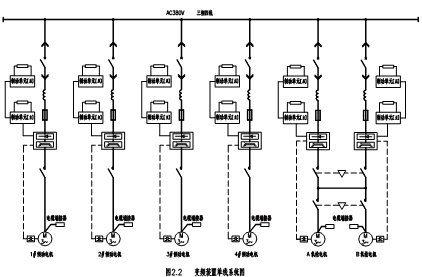

转炉的容量为120t,采用全悬挂式的四点啮合的结构形式,由4台交流变频电机拖动。每台电机都由一台1336 Force变频装置供电,四台变频器拖动四台电机在转炉倾动时均衡分担负载。考虑到检修的方便,每台变频装置的出线侧均设置了输出接触器用于形成电气回路上的可靠断点。两套氧枪卷扬电机各设置一套1336 Force变频装置。为达到一定的控制精度要求、提高低速时的动态响应性能,每台电机上均设置了一个增量型速度编码器。作为速度反馈值,该信号直接进入变频装置。
在生产过程中,如果倾动电机或是变频装置发生故障,为保持生产的连续性,电机容量及变频装置容量的选择已能满足三台电机生产时能保证一个班次的正常生产、两台电机生产时能维持一个炉次的正常生产的情况。如果氧枪电机或变频装置在该氧枪处于工作状态时出现故障,通过设置两组机械互锁的接触器实现两套变频装置与两台电机之间的任意组合,实现该炉次的正常吹炼。由于1336 Force是一种高性能的矢量变频装置,在无速度反馈时仍具有较好的控制精度(1%),变频装置在切换时采用开环控制。这样,既避免了易受干扰的编码器信号的复杂切换,又保证了可以接受的控制精度。单线系统图见图2.2。

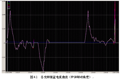

响应时间短、超调量小,是对控制系统的基本要求。由于转炉的四台变频装置采用主从控制,那么主装置的参数整定对整个系统的动态性能有着较大的影响。如果主变频装置的响应时间较长,由于炉体倾动的特点(兑铁或出钢时需断续得电),可能系统会出现无法跟随给定的状态;如果主变频装置的超调量较大,那么从装置驱动的电机将反复振荡。因此,变频装置的Ki、Kp、Kf参数需反复调整。图4.1为经过参数调整后以4#变频装置为主装置、现场装料操作(兑铁、加废钢)结束后炉体回到垂直位过程的四台电机的电流曲线。图中左上方颜色图例的含义依次为:炉体倾动角度、1#变频装置的输出电流(4096对应着电机的额定电流)、2#变频装置的输出电流、3#变频装置的输出电流、4#变频装置的输出电流。
