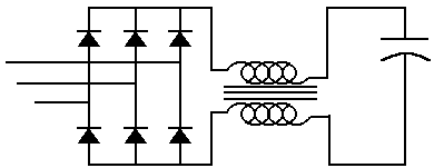

1、内置直流母线电抗器
作用:抑制谐波,当变压器到变频器电缆距离较短时,线路电抗较低时,需要加输入电抗器以提高阻抗。特点:体积小,内置与变频器,无需额外安装空间。自身损耗小。示意如图:

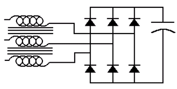

4、可选输入/输出电抗器
作用:抑制谐波,交流母线上有功率因数补偿装置时,保护变频器输入整流桥;交流母线三相不平衡时,保护变频器输入整流桥;示意如图:
