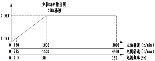

该公司生产的机床主轴电机功率从5.5KW—15KW不等,电机为4极变频电机,所有主轴电机均采用变频调速代替原老式机床的齿轮变速箱,变频器能在机床的调速范围内做到无级调速,其调速范围远远高于原变速箱,可以根据所切削加工的对象任意调整主轴转速,现以7.5KW为列,对其调速过程进行说明。
按此在新窗口浏览图片
从上图可以看出,其主轴转速从0-3000转,1000r/min以下电机的输出功率随着转速的下降而下降,1000-3000r/min为恒功率输出,电机转速4500r/min,根据电机转速公式n=60f(1-s)/2p,所选电机为4极电机,在忽略转差率s的情况下,要求变频器输出的最高频率达150HZ。变频器在50HZ—150HZ之间为恒功率调速,在50HZ以下电机的输出功率成线性降低。
