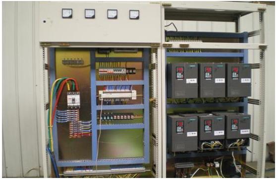

一、 伟创变频器在直进式拉丝机改造后有如下特点:
1、 前联及后联均有PI计算功能(包括工字轮收线机)。保证在穿线时就有很好的张力,无需单点进行调节。
2、 对某点扰动导致逐级传递对整个系统造成震荡的现象进行了独特处理,无论低速或高速时摆臂都保持在相当稳定壮态。
3、 变频器所有参数均以RS485通信方式在触摸屏上设定,调试极其方便。
4、可根据材料重量设定自动停机。
5、跳模、变频器监控参数、报警历史记录均在人机界面上执行和监控。
6、高速紧急停车时不断线。
二、现场图片
