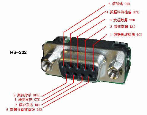

RS-232采取不平衡传输方式,即所谓单端通讯。  收、 发端的数据信号是相对于信号地,如从DTE设备发出的数据在使用DB9连接器时是3脚相对5脚(信号地)的电平,DB9各引脚定义参见图1。典型的 RS-232信号在正负电平之间摆动,在发送数据时,发送端驱动器输出正电平在+5~+15V,负电平在-5~-15V电平。当无数据传输时,线上为 TTL,从开始传送数据到结束,线上电平从TTL电平到RS-232电平再返回TTL电平。接收器典型的工作电平在+3~+12V与-3~-12V。由于 发送电平与接收电平的差仅为2V至3V左右,所以其共模抑制能力差,再加上双绞线上的分布电容,其传送距离最大为约15米,最高速率为20kb/s。RS -232是为点对点(即只用一对收、发设备)通讯而设计的,其驱动器负载为3~7kΩ。所以RS-232适合本地设备之间的通信。
1.DB9和DB25的常用信号脚说明
 9针串口(DB9)               25针串口(DB25)
针号 功能说明 缩写           针号 功能说明 缩写
1 数据载波检测 DCD            8 数据载波检测
DCD
2 接收数据 RXD                3 接收数据
RXD
3 发送数据 TXD                2 发送数据
TXD
4 数据终端准备 DTR            20 数据终端准备
DTR
5 信号地 GND                  7 信号地
GND
6 数据设备准备好 DSR           6 数据准备好
DSR
7 请求发送 RTS                 4 请求发送
RTS
8 清除发送 CTS                 5 清除发送
CTS
9 振铃指示 DELL                22 振铃指示 DELL
