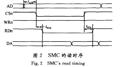

静态存储控制器SMC(Static Memory Controller)与920T核心通过AHB互联,支持存储器的8/16/32位访问方式.SMC最多可提供8个组,每个组均可支持SRAM,ROM,FLASH EPROM 等存储器的访问,各组可以对数据总线宽度和速度等参数独立配置.图2描述了SRAM 读操作时序.
图中f删为CSn到RDn的延迟,最大值为3 ns;tDAs是RDn无效前的数据总线建立时间,最小值为12+tHcI tRDD 是RDn有效时间,典型值为t HcI K×(W ST1+ 2)。
HCLK是AHB总线的工作频率,该频率的高低直接影响系统全局性能,因此通常配置为上限100 MHz,此时相应周期£胁 为10 ns.WSTI用于控制sMc对SRAM/R0M 的访问速度,寄存器SMCBCR0—3, SMCBCR6-7 (地址0x80080000—0x8008001C)的第5-9位分别为相应各组的WST1.WST1的默认值为0xlF,即默认情况下SMC使用
最低的访问速度,显然fRDD 为330 ns,小于PC/104总线中的500 ns(图1).

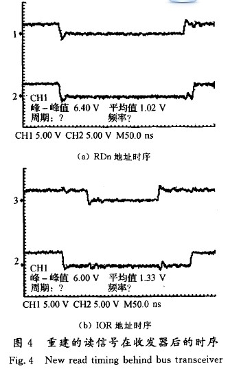

图4中曲线2是兼容PC/104地址空间内任意地址信号经收发器缓冲后的译码结果,曲线1和曲线3是对该地址进行读操作时的RDn和IOR信号.
图4中RDn由EP9315直接驱动,原始逻辑电平为3.3 V,实验电路对该信号电平进行了无时延的处理.
目前主流元器件在速度上都已能兼容PCI总线,因此尽管SMC驱动的SRAM 读写速度高于标准PC/104总线,但只要保证各控制信号问关系清晰(图4b),是不会造成总线访问失败的.
