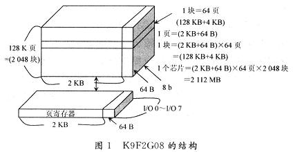

  1 三星NAND FLASH芯片K9F2G08QOM

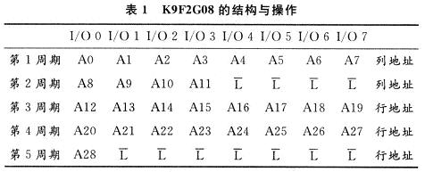

  K9F2G08QOM芯片的容量为256 M×8 b="2" Gb的数据区,再加上64 Mb的备用区。一块这种芯片被分为2 048个块,每个块又分为64页,每页由2 KB的数据区加上64 B的备用区组成。如图1所示,列地址为12 b(A11~A0)。当A12为0时,A10~A0确定对每页中2 KP;数据的访问;当A12为1时,访问的是64 B的备用区。由于NANDFLASH芯片在出厂时就可能出现坏块(块中的某个或多个bit不能有效的进行读写),为了将其标注出来,三星公司保证每个坏块的第一页和第二页备用区第一个byte的数据没有被初始化为0xFF。设计人员要确保在对该芯片进行擦除之前,先将这个信息保留起来(建一个坏块表)。行地址为17 b(A28~A12)。它确定了对2 048块×64页=128 K个页中的某一页进行访问。为了简化NAND FLASH芯片的管脚,其地址和数据信息共享8个I/O管脚,因此,其29 B的地址信息被设计为5个周期进行传输。具体操作如表1所示。
K9F2G08的结构
具体操作表
  注:起始地址是列地址;L表示必须置为低电平
  对NAND FLASH的操作流程比较简单,即在第一个周期里送操作相关的命令字,然后送地址,以及相应的数据,最后送确认字。需要说明的是,由于地址、命令和数据都共用8个I/O管脚来进行传输,因此在硬件上必须要有专用的管脚来区分传输类型(在传输命令的时候,命令锁存使能信号CLE有效;在传输地址的时候,地址锁存使能信号ALE有效)。具体的命令字、时序和操作流程在K9F2G08Q0M的数据手册上有较详细的描述,在此不一一详述。
