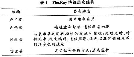

  从开放式系统互连参考模型角度来看,FlexRay通信协议定义了四层结构:物理层、传输层、表示层和应用层,各层功能描述见表1。表示层中,通信状态切换控制整个FlexRay通信的运行过程,具有十分重要的作用。

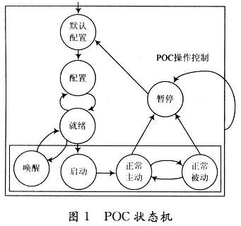

  FlexRay协议操作控制(Proposal Operation Control,POC)将通信状态分为几种状态,分别为:配置状态(默认配置、配置);就绪状态;唤醒状态;启动状态;正常状态(正常主动、正常被动);暂停状态。其状态转换图如图1所示。当控制器主机接口(Controller Host InteRFace,CHI)给通讯控制器(CC)发送命令后,CC从暂停状态进入默认配置状态,满足配置条件后进入配置状态,完成网络初始化和节点通信任务初始化;之后可以进入就绪状态,完成节点内部通信设置,如果没有满足通信就绪条件,就返回配置状态继续配置;在就绪状态,CC可以发送唤醒帧,唤醒网络中没有在通信的节点,也可以获得CPU的启动通信命令,完成与FlexRay网络时钟同步;启动成功后进入正常状态,完成数据的收发;当出现错误时,可由正常状态进入暂停状态,重新等待CHI命令。
状态转换图
  由此可见,控制器需要按照POC状态进行相应操作,因此会出现对POC状态的循环检测,容易造成程序死锁以及占用大量系统资源。按照操作系统的介绍,其任务是以循环的形式存在的,因此可以将检测POC状态放入任务中单独执行,通过操作系统进行任务调度,可以避免影响到其他任务中程序的运行,并且提高程序的执行效率。
