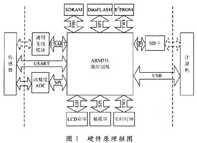

  该设计选用Atmel公司的AT91SAM7SE512微控制器为控制核心。AT91SAM7SE512微控制器内嵌ARM7TDMI处理器核心,主频48 MHz,提供丰富的外设及接口,而且系统并行总线全数引出,扩展性强。AT91SAM7SE512性能优越,配以320×240的TFT真彩屏和触摸屏,可以对采集的数据作采集器端的简单处理和显示,以丰富DIS系统的使用方式,提高便携性和易用性。
  模/数转换器件(ADC)选用Analog Devices公司的AD7323。AD7323为4通道,双极输入,12位ADC,最高采样率达500 KSPS。其精度高,性能强,对于音频采样亦是绰绰有余,完全满足DIS数据采集系统的要求,并有潜力完成将来可能出现的高采样率需求的新实验。系统的整体硬件结构如图1所示。
系统的整体硬件结构
  系统扩展了大容量的SDRAM和DataFLASH,以满足运行较大规模程序和大容量数据存储的需求。E2PROMI通过TWI(基本与I2C兼容)总线连接,以存储系统重要的非易失性信息。

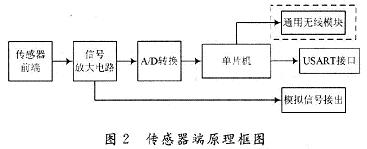

  如图2所示,传感器主要由传感器前端、信号放大电路、A/D转换电路和单片机组成。对于模拟传感器,信号放大电路的输出直接接至采集器,由采集器的高精度A/D做模/数转换,串口只负责提供传感器ID号等信息。对于数字传感器,单片机负责控制本地A/D转换,并将数据通过串口传输到采集器。数字传感器留有通用无线模块的接口,可以加装通用无线模块,将数据通过无线方式传输。
传感器端的设计
  2.3 与传感器端的连接
  传感器分为模拟传感器和数字传感器。采集系统与传感器端的连接分为有线和无线方式。在有线方式下,传感器通过串口与采集器通信。数字传感器的控制信号和数据都通过串口传输。为了获得较高的数据精度,模拟传感器的串口只传输控制信号,而将信号放大电路的输出直接接至采集器端的高精度ADC,由采集器采样处理。数字传感器可以通过加装通用无线模块而变为无线数字传感器(即无线方式)。通用无线模块基于ZigBee将串口数据透传。
