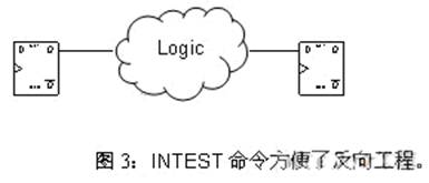

INTEST命令方便了方向工程
  JTAG的问题在于INTEST命令,用于检查设计的内部逻辑功能。反向工程时,这一命令可用来判断设计的功能。图3给出了一个简单的例子,其中数据移入寄存器,执行INTEST命令,这样数据会在时钟作用下移入逻辑构造,进入下一寄存器,结果可以被读出。由于可将总体设计的复杂度缩小到更小的逻辑模块,因此这一命令可使反向工程的工作更容易。

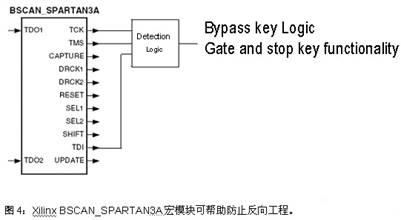

  一些FPGA平台可帮助防止发生这一过程,同时仍然允许生产商完成其管脚至管脚(pin-to-pin)功能。例如,在Xilinx? Spartan?-3A 平台中, 可在设计中使用BSCAN_SPARTAN3A宏模块,其检测逻辑可监控FPGA构造中的JTAG控制信号,如图4所示。如果检测到JTAG控制信号的活动,用户在设计可以立即绕过关键逻辑或关断关键功能,不再执行正确的功能。这样反向工程人员读到的将是不正确的功能模块,在不能完成预期功能的解决方案上浪费时间和资源。
