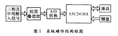

  为了保证电力系统安全、可靠、高效地运行,高质量的电能供给是一项重要的工作。为此,利用便携式电能质量监测仪对电网电能质量参数进行准确地测量。ARM9的主频高、速度快、内存容易扩展,可以运行嵌入式Linux操作系统,为应用程序的设计提供了方便的条件,其开发板所用的处理器是ARM9一S3C2410。基于ARM9一S3C2410的电能质量监测仪的整体结构框图,如图1所示。
  由图1可知,该系统的硬件除了已经扩充了存储器的ARM9一$3C2410A核心板外,还包括外围信号调理、键盘及显示等电路,以MAX1324组成的A/D和信号调理电路,是该数据采集的重要内容,文中主要介绍这一部分的硬件和相关软件设计。

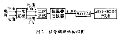

  开发板ST2410的硬件资源丰富,提供了40脚外部扩展接口,通过该接口,可以方便地扩展信号采集等外围电路。信号调理部分电路的具体结构,如图2所示。
1.1 信号调理电路
  模拟信号输入前端电路,是利用电压互感器(PT)和电流互感器(CT),对被采样电压和电流进行隔离和电平转换。一次互感先将电力电网的高压、大电流转换成标准的交流100 V和5 A,二次互感器再将其转换成A/D芯片MAX1324输入所要求的一10~+lO V电平,从而得到电力系统公共连接点的全部原始数据。

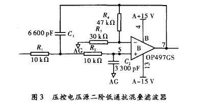

  抗混叠滤波器的作用,是将输入信号中的高频分量滤除,以防止被测信号的高频干扰与有用的低频信号发生混叠,影响测量精度。抗混叠滤波采用压控电压源二阶低通滤波器,如图3所示。考虑到本装置需要监测1—50次谐波,要求在50~50×50 Hz频率范围内的幅频特性曲线越平坦越好。

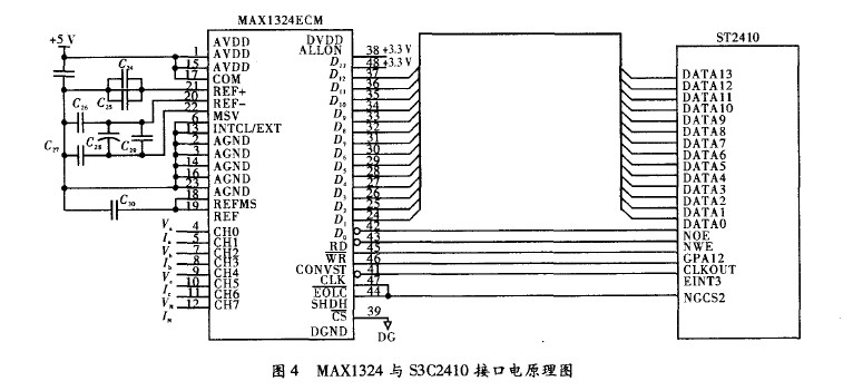

  MAX1324与处理器$3C2410的接口如图4所示,MAX1324的模拟供电电压是5 V,而MAX1324允许的数字供电电压范围为2.7~5.25 V,图中是3.3 V。这样,可以不用电平转换而直接与$3C2410的数字I/,O接口相连。
在进行数据采集时,操作过程分为以下3步:
(1)首先要将MAX1324的工作方式设置为8个通道的瞬时采样,引脚ALLON接高电平,拉低cS和WR时,向数据线 ~D 写入全“1”,这样8个通道就能都被选中, 实现同步ADC;
(2)拉低ARM 的GPA12端子,使CONVST引脚为低电平,输入信号在采样保持器达到稳定的电平后,再由CONVST的上升沿开始启动A/D,这里的多通道转换是按通道号由低到高的顺序进行,当最后一个通道的转换结束后,所有通道转换结束信号EOLC跳变为低电平,转换结果先储存于片内对应的14位×8的SRAM中;
(3)读取模数转换结果数据,其方式有两种:一种是查询方式,MAX1324的EOLC引脚接到$3C2410的一个I/0引脚上,$3C2410启动A/D转换后,不断地查询这个I/0引脚是否为低电平,以判断转换是否结束,然后再依次读取转换后的数字信号;另一种是中断方式,MAX1324的EOLC引脚直接接到$3C2410的一个外部中断引脚上,一旦转换结束,则向$3C2410申请中断,S3C2410就会进人中断服务程序,依次读取MAX1324转换后的数据。为了提高CPU的使用效率,采用中断方式, 图4中MAX1324的EOLC引脚接到$3C2410的外部中断EINT3的引脚上。当A/D数据转换结束后,EOLC就会向$3C2410的EINT3发出低电平, 当EINT3引脚为低电平时,就会先后向MAX1324的RD引脚发出8个读脉冲,控制选通CS引脚分时读取MAXI324转换后的8个通道ADC数据。

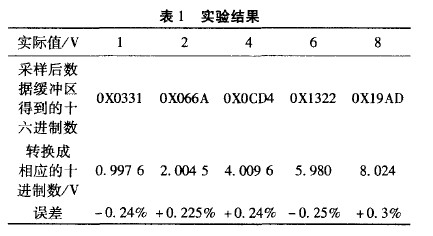

  文中实现了基于北京ARM 9开发板的电能质量监测仪数据采集的设计。介绍了硬件电路及其相关软件,经实验测试,基于MAX1324ECM的上述数据采集电路,实测准确度可以达到-4-0.5% ,实验结果如表1所示,因此AX1324ECM完全适用于电能质量监测中的数据采集。
