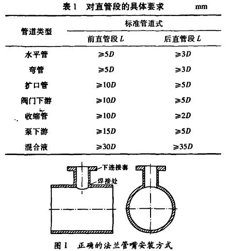

  1.3.1保证足够直管段
  流体在方向、管径以及阀门开度变化时,会产生涡流和流场畸变,这样会对传感器电极的测量产生影响,从而影响仪表的精度。所以要尽可能地离开弯管、手阀、调节阀等部件一定距离,直管段的具体要求见表l。表中,D表示管道通径,L表示传感器到阀门或弯头等部件的距离。
  1.3.2保证流体与传感器磁场的垂直度
  在管道开孔安装取压短管时,焊接取压短管应注意垂直方向,要求焊接后短管轴线与管道轴线夹角为90。,且法兰短管连接的延长线垂直通过管道横截面的圆心,这样能保证流体与磁场垂直,见图1。

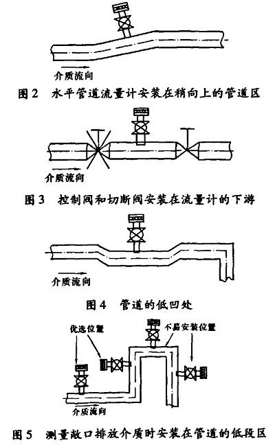

  1.3.3尽量避免干扰源
  为了保障测量精度,传感器应避免在容易产生真空、气体、涡流等地方安装。传感器与智能变送器之间的通讯电缆要避开电动机等强电设备。建议安装在图2一图5所示位置。
