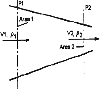

总的说来,差压式流量计的工作基于如下事实:如果流体流经一个收缩(节流)件时,流体将被加速。这种流体的加速将使它的动能增加,而同时按照能量守恒定律,在流体被加速处它的静压力一定会降低一个相对应的值。能量守恒定律告诉我们:在一个封闭的系统中,流体的总能量是一个常数。为进一步进行定量分析,请参见以下图1
图1
在横截面1处,流体的平均流速是V1,其密度是ρ1,管道在横截面1处的横截面积是A1;当流体流过横截面2时,相应的平均流速是V2,密度是ρ2,横截面积是A2,根据流体流动连续性原理有如下关系式:V1·A1·ρ1=V2·A2·ρ2………………(1)
如果流体是液体,可认为在收缩前、后其密度不变,即
ρ1=ρ2=ρ
所以液体的体积流量:qV=V1·A1=V2·A2…………………(2)
根据别努利方程(能量守恒定律),在水平管道上Z1=Z2,则有如下关系式:
>……………………(3)
应用别努利方程和流动连续性原理,在两个横截面上则有如下关系式:
由(2)式:V1= ………………(4)
将(4)代入(3)式,并整理,则得:
,则
式中 ;
根据直径比β的定义:β=
由(2)式
∴ ,这样可推导出以下的理论流量公式:
又由于流出系数C的定义是:C= ,最后可得出节流式差压流量计普遍适用的实际流量公式:
………………(5)
质量流量qm=qv·ρ1………………(6)
式中:
——被测介质的可膨胀性系数,对于液体 =1;对气体、蒸气等可压缩流体 <1;
qv——流体的体积流量,[m3/s];(工况下流体的体积流量);
qm——流体的质量流量,[㎏/S];
d——工作状况下节流件的等效开孔直径,[m](对于孔板是孔径,对于文丘得管是喉径,对于VNZ流量计是等效开孔直径);
△P—差压,△P=P1-P2;[Pa];
ρ1——工作状况下,节流件(前)上游处流体的密度,[㎏/m3];
C——流出系数,[—] 无量纲;
β——直径比[—]无量纲。β=d/D。

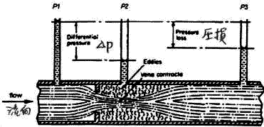

3.4.1.1 中心突然收缩式节流装置:
即流体流入节流装置后,预先没有流经任何预收缩件而突遇节流件并在管轴中心线附近形成收缩的节流装置,它的典型代表就是标准孔板,如图2所示;
图2 孔板
孔板是一个带有同心(同轴)圆孔或偏心圆孔的一块板,当流体流过时由所开的圆孔形成流体的局部收缩。在孔板下游会形成幅度相当大的旋涡,它会使量程比缩小,差压信号中的噪声增大,降低流量计的测量精度,压损增大。由孔板所造成的这种中心突然收缩的节流方式所带来的其他缺点还有:要求的上游直管过长(一般至少20D至50D);孔板前极易积污;孔板入口极易被磨损从而丧失精度;流出系数不稳定,线性差。

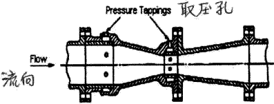

流体进入节流装置后,先经逐渐收缩段,然后进入中心轴线附近的喉部,最后经扩散段而流出节流装置,它以经典文丘利管为代表,如图3所示。
图3 经典文丘利管
由于实现了逐渐收缩与扩散,压损较小。一般说来,文丘利管的流出系数接近于1,但是由于磨损和使用,此流出系数可能有变化。文丘利管的主要缺点有:(1)安装费用高;(2)要求的上游直管段较长(与阻流件及β值有关);(3)不适合于测量含湿(或冷凝液)的气体;(4)测量含固体颗粒的流体时,易于被堵塞;(5)当用于大口径管线时,文丘利管体积庞大,而且非常笨重,价格昂贵;(6)量程比小(仅5:1);(7)总重量太大;(8)铺设的总长度太长。

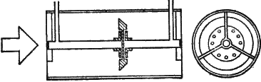

3.4.2.1 突然收缩式:可以用环形孔板[16]作为此类节流装置的典型代表,如图4所示;
图4 环形孔板
环形孔板是一个实现流体在边壁突然收缩的节流装置,它由一个被同轴安装在测量管中的圆盘、三脚支架和中心轴管组成。由盘上测量全(滞止)压力的测压孔所测得的上游压力和圆盘上朝向下游的取压孔所测得的下游压力经中心轴传送到差压变送器。环形孔板的优点是既能疏泄管道底部的液体或固体颗粒又能使被测液体中的气体或蒸气沿管道顶部通过,排出节流装置。对于脏污流体,朝向上游的取压孔仍有被堵塞的危险。关于与管道尺寸之间的相互关系的数据目前公布的很少,仅有一些在常用β值下,用环形孔板测量干净空气流量的数据。

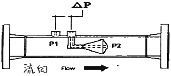

3.4.2.2 逐渐收缩式:以V形内锥流量计为代表利用同轴安装在测量管中的V形尖圆锥,将流体逐渐地节流,收缩到管道内壁附近。通过测量此V形内锥体前后的差压来实现流量测量,如图5所示。通过以上的分类学分析,可以看清,人类对节流式流量计的改进进程,V形内锥流量测量节流装置是对已有节流式流量计改进完善的必然结果。
图5 V形内锥式节流装置
4. V形内锥式节流装置的基本原理与结构
V形内锥式节流装置包括一个在测量管中同轴安装的尖圆锥体和相应的取压口。该测量管是预先精密加工好的,在尖圆锥体的两端产生差压。此差压的高压(正压)是在上游流体收缩前的管壁取压口处测得的静压力,P1如图5所示,而低压力(负压)则是在圆锥体朝向下游端面,锥中心轴处所开取压孔处压力P2。该圆锥体的顶尖朝向来流,该圆锥体与其尾随面之间是一个尖锐的锐角。此交合面的边缘使得流体在进入下游的低压区之前有一个平滑的过渡区,如图5所示。
由于流体不是被迫收缩到管道中心轴线附近,并且也不再是一个阻挡物(节流件)令流体突然改变流动方向,而是利用这种结构新颖的内锥式节流装置实现了对流体的逐渐朝向管内边壁的收缩(节流),使V形内锥式流量计具有了一系列独特的优点。这种流量计在其节流件的下游只会产生高频低幅的喘流(小涡流),因而差压变送器所测量的差压ΔΡ信号是低噪声信号。这样在低压力的取压孔处可以测得灵敏度(分辨率)优于2.5毫米水柱的压力。这就使只用一个差压变送器就获得很宽的量程比(范围度)(量程比可大于15比1)和很好的重复性,重复性优于±0.1%成为可能。

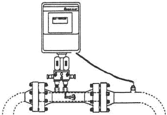

对于每一个VNZ流量计,在流量公式中所采用的流出系数C是通过流量标定而获得的。C的典型数值范围是0.75~0.85。对于气体或蒸汽介质的可膨胀性系数 可按式(10)计算。一个VNZ流量计由VNZ节流装置、差压信号管线,三阀组组件、差压变送器及流量计算及显示仪组成,其整机接线示意图如以下图6所示。
图6 YNZ流量计整机接线示意图[6]

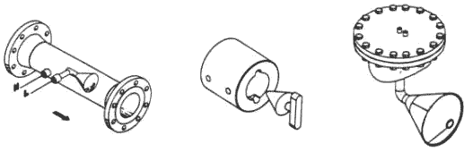

4.3 VNZ节流装置的三种结构型式
4.3.1精密测量管型,如图7所示,其口径范围一般从 15mm~900mm。
4.3.2维夫(Wafer)式,即法兰夹装式,如图8所示,其口径范围从15mm~150mm。
4.3.3 插入(带顶部管壁)式,如图9所示,其口径范围是150mm至1800mm,由于无法进行校准,精度较差,不确定度在3%到5%之间,测量值的重复性仍然很好。
图7 精密测量管型 图8 维夫式 图9 插入式

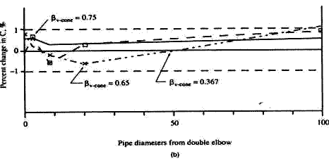

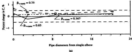

5.2 在各种阻流件的下游安装VNZ流量计时,所要求的直管段都大大缩短,一般上游要求有0至3D的直管段(当流量计安装在阀门的下游时,要求3D);下游要求有0至1D的直管段。
例如:经测试将 VNZ流量计安装在单弯头之后,在0至20D的距离内,流出系数C的变化全部在±0.5%以内,如图10(a)所示;
将VNZ流量计安装在不在同一平面的双弯头后,在0至100D的距离内, 流出系数C变化全部在±1%以内,如图10(b)所示;

图10(a)VNZ 流量计在一个单弯头的下游
图10(b)VNZ 流量计在不在同一平面的双弯头的下游
图注:图中的βv.cone即等效直径比βV

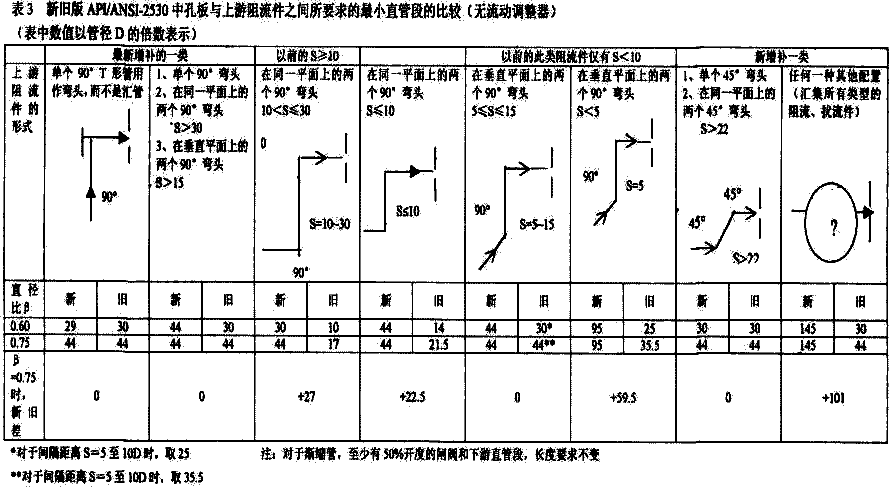

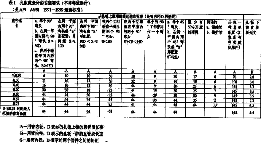

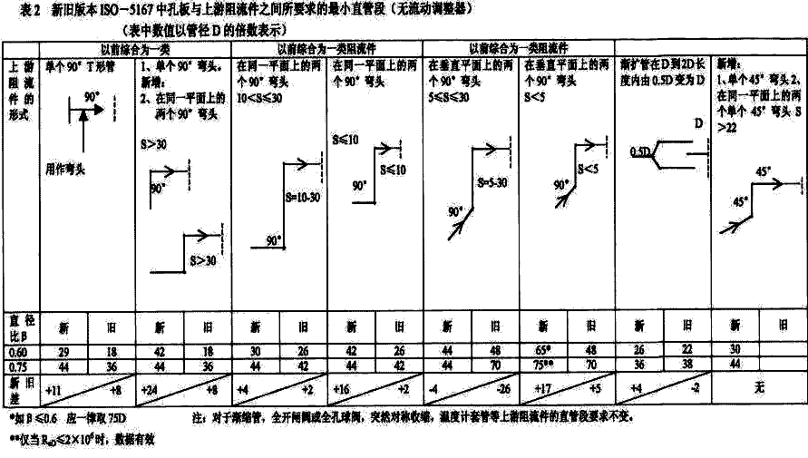

ISO5167的修订已有10多年的历史,2003年3月国际标准化组织终于正式公布了新修订的ISO5167新标准.这个ISO5167新标准所修改的主要内容有:[7.8]
7.1.1.1根据大量数据回归的R/G公式取代了原来的Stolz公式;(参,见ISO5167-2:2003[E],5.3.2.1节,流出系数C);
7.1.1.2在没有流动调整器的条件下,对孔板(或文丘利管)与一些上游阻流件之间所要求的最小直管段提出了全新的及更长的要求,详见ISO5167-2:2003(E),表3,P.16以及本册的表1、表2及表3。
7.1.1.3如在孔板上游安装流动调整器,则可以适当缩短孔板上游直管段,详见ISO5167-2:2003(E),表4,P.23;
7.1.1.4 采用新公式来计算孔板的可膨胀性系数(具体请参见ISO5167-2:2003(E),5.3.2-2节)
7.1.1.5修订了关于孔板的不同轴度,不平面度及孔板上游管道粗糙度的限制要求。
与修订前ISO-5167相比较,以上5条都是有实质性变化的内容,其中最主要的一条变化就是对孔板等节流装置的上游最小直管段提出了全新的和加长的要求.现仅举一个实例来说明ISO5167新旧标准的变化:如果将一个β值为0.6的孔板安装在单个90°弯头之后,那么按旧标准要求的上游最小直管段L1 =18D。新标准则要求L1=42D,新旧标准所要求最小直管段的差值△L1=+24D,现在ISO5167-2:2003(E)新标准已正式公布,原有的按老标准所设计选定的L1 ,由于太短(仅18D),该孔板流量计已不符合新标准的要求,在此种情况下唯一补救的办法就是按新标准4的要求,在该β=0.6的孔板的上游13D处安装一个19根管束的流动调整器,安装工作包括切开线,焊接法兰,装入流动调整器,清洗,吹扫,打压,耐压测试与试漏等一系列的工作。如果孔板很多,很明显工作量则相当巨大。

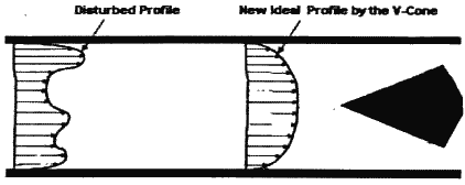

目前已研制出多种新型流动调整器,利用它们有助于在传统节流 差压式流量计入口处保持一个较好的速度分布,然而一般说来VNZ流量计则不需要任何流动调整器械.VNZ流量计本身能(修正)矫正已畸变的速度分布.这主要是由于流体与内锥的相互作用,测试结果证明:V形内锥有整流作用,它不但能改善速度分布还能在很大程度上消除旋涡二次流,详见图11(a)和图11(b)[9]
畸变的速度分布 由内锥造成的新的速度分布
图11(a)内锥的整流作用
图11(b)V形内锥的整流作用
由于VNZ流量计并不受速度分布的影响,因此可将这种VNZ流量计安装在一个普通差压式流量计无法适用的很短的直管上或很 小的安装地点内.由于减少了上下游直管段及流动调整器,安装空间及占地面积都大大减少,因此可以使原始投资大大削简.

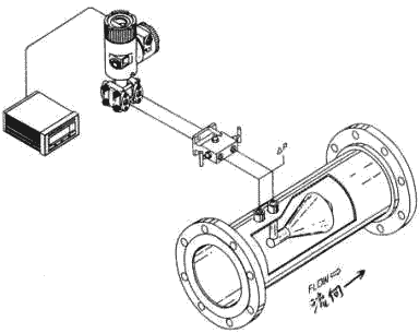

一个VNZ流量计的典型安装图如图12所示.请注意VNZ流量计所要求的上游直管为0至3D,而其下游所要求的直管段为0至1D。
图12 VNZ流量计的典型安装图

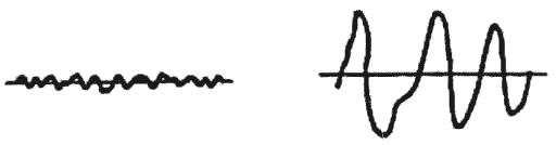

对于大多数其他类型的差压式流量计信号的稳定性可以是一个主要问题,它们可能会造成信号的多次反射。对于VNZ流量计来说,在其内锥体的尾部产生的是一种高频率低幅值的旋涡。这种类型的信号会增强差压变送器的性能,使之能测量更小的差压,从而使量程比(范围度)增大。这主要是由于信号并没有被造成误差的噪声所淹没。在压缩机控制的使用场合,如使用VNZ流量计将是理想的。
对于内锥体在其尾部所得的是高频、低幅值的波动信号,如图14(a)所示。对于孔板,所测得的是低频、高幅值的波动信号,如图14(b)这对测量不利。
图14(a)VNZ流量计信号 图14(b)孔板的信号

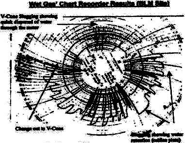

8.1湿气体的流量测量难题
采用孔板测量湿气体时,产生相当大的误差,这是由于当气体被水饱和时,差压变送器的响应时间会造成计量误差,再加上如孔板的上、下游存留着水时,会造成测量上的难题。当采用VNZ流量计取代了孔板后的结果是获得了很小的不确定度。其测量结果的前后对比如图15所示。在图15的下半部份示出使用孔板测量湿气体流量的记录曲线。由于在孔板的上下滞留有水,于是当水积存多了就形成了“气水相混”的团状流动的条件。其结果是:使用孔板的计量站的不确定度变成超范围的增大变宽。而当有气水相混的团状流动发生时,VNZ流量计则有很快的响应时间,无积水现象。而且VNZ节流装置还能同时跟踪静压力的变化。湿气体流量测量记录仪上的记录曲线如图15所示。该图的上半部份表明当采用VNZ流量计取代孔板后,它能迅速排除积存的水并正常测量汽团状流的情况,而该图的下部是采用孔板时测量汽团状流流量的记录曲线。此图直接取自土地管理局(BLM)计量站的圆图记录仪。
关于利用VNZ流量计测量湿气体流量的最新报告详见文献[14]
图15 采用孔板和VNZ测量湿气体流量的记录曲线
