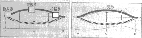

科里奥利流量计有多种形式,下面以单直管科里奥利流量计为例来讨论。
如图l所示,测量管的中间设置有激振装置,两端设置有拾振传感器。没有流体流过的时候,管子的振动如图la所示,管子两端的振动状态相同。当流体流过振动管道时,就产生和激振频率相同的科里奥利加速度和科里奥利力,如图lb所示,AC段和CB段的科里奥利力大小相同,方向相反,作用叠加在测量管上,便管子产生了扭曲和振动相位变化。科里奥利力和流过管道的流体密度和流速成正比(即质量流量)。对于线性系统,可知质量流量却相位差成正比。
图l  质量流量计测量原理 管道中流体的科里奥利加速度为 =2 × ,流体微元所受到的科里奥利力dFc=-dm · =2 × ·dm。入口段和出口段的瞬时振动角速度方向相反。可见入口段科里奥利力与振动方向相反,使振动减弱和滞后;出口段科里奥利力巧振动方向相同,使振动加强和提前。
根据两端固定支承梁的振动方程和所受的科里奥利力,可以得出两侧检测点的振动信号相位差和质量流量成正比的结论:
             =(K / E)qm
式中:K为常数;E为弹性模量;qm为质量流量。

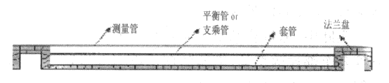

如图2所示,是单直管科氏质量流量计的一种方案,由测量管、支承管、套管、电磁激振器、拾振器(电磁振动传感器)和联接法兰等组成。

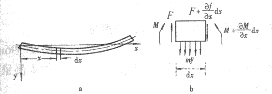

梁段的弯曲转动效应与剪切变形略去不计,若引用牛顿力学来建立梁弯曲振动时的运动方程,可由梁中截取一微元段,梁在对称平面内作铅垂方向振动时,微元主要作上下运动。图3a表示在梁在x一y平面内振动。静止时y(x,0)=0。在某种激励下梁离开了平衡位置。从梁的任意截面x取出一小段dx,它的受力见图3b。这一小段的质量为m,上下振动的加速度为 y / t2。由微元段的平衡条件得到:
- =m ;    =F                    (1)
式中:F为剪力;M为弯矩;m为梁单位长度的质量;y为梁弯曲振动时的挠曲位移。
图3梁的弯曲振动和微元受力分析
略去剪切变形对梁的挠曲位移的影响时,有
        M=EIx
式中:EIx为梁的抗弯刚度。用挠度y表示的梁的弯曲振动的运动微分方程:
          (EIx )+m =0                        (2)

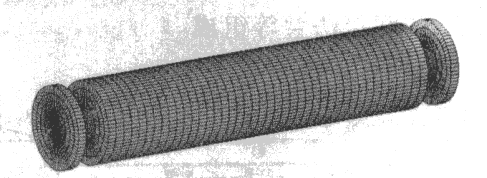

本例中CMF装配图,其划分后的二维平面网格如图4所示。Marc中旋转生成的整个流量计的实体模型,有限元网格如图5所示。
图5  CMF整体的三维有限元网格图

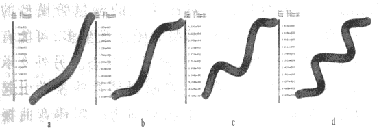

建立测量管的实体模型,取测量管长度396mm(CMF整体长度除去法兰长度),壁厚1mm,约束测量管两端所有节点的自由度。
计算测量管模态,可以发现对于每一频率,都有两个模态,弯曲振动方向相互垂直,与测量管的轴对称特征相吻合。相同频率的两个模态可以认为是同一阶模态,与欧拉梁理论模型的计算结果吻合。前四阶模态如图6所示。
图6  单独的测量管模型计算所得测量管模态
一股选样测量管的一阶模态频率作为CMF的激振频率,这样振幅大,有利于激振。也有利用高阶模态或者检测一阶模态的高次谐波,有利于避开工业现场强的低频干扰振动和噪声。

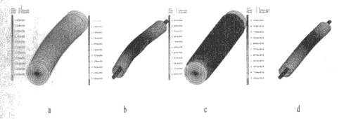

图7a~图7d分别是CMF整体有限元模型的4阶模态、套管弯曲、支承管和测量管弯曲、整体(三层管)扭转、支承管弯曲等。为了便于查看,放大了变形,所以有时候会出现内层管穿出来了,并不表示真的如此,实际中的变形是非常微小的。
图7  CMF整体的模态
4.3 对比CMF整体有限元模型和单独的测量管固支模型
CMF整体模态与测量管模态是一致的。整体模态中一、三、阶模态就与测量管的一、二阶模态对应,表现为测量管的一、二阶弯曲,而且频率相差在0.3%以内。CMF整体模态中也出现了反映套管和支承振动的模态,所以流量计在设计过程中也应考虑支承管和套管对测量管的影响。
计算分析可以看出,只研究测量管低频动态特性时,由于法兰部分刚度较大,支承管和套管相对测量管刚度也较大,CMF中测量管的动态分析,可以根据具体情况,简化为除去法兰长度部分的测量管的分析,又由于其结构细长还可以按梁式模型简化。
