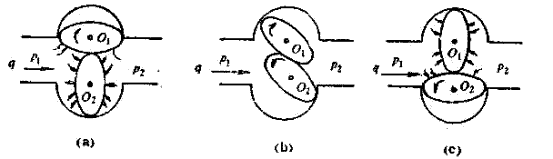

图2—1中示出是椭圆齿轮型容积流量计(也称奥巴尔容积流量计)的示意图
图2-1 椭圆齿轮流量计工作示意图

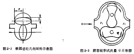

由图可见,该流量计由两椭圆齿轮相互啮合进行工作,其工作过程简述如下:图中P1表示流量计进口流体压力;表示出口流体压力,显然压力P1大于P2.在图2—1(a)中,下面转子虽然受到流体的压差作用,但不产生旋转力矩,而上面齿轮在两例差压作用下产生旋转力矩而转动.由于两个齿轮互相啮合,故各自以O1,O2为轴心按箭头方向旋转,同时齿轮O1将半月形计量空间的流体排向出口.在图2—1(a)状态时,上齿轮为主动轮,下齿轮为从动轮.在图2-1(b)位置时,两个齿轮均在流体差压作用下产生旋转力矩,并在该力矩作用下沿箭头方向旋转,转变到图2—1(c)所示的位置.这时齿轮位置与图2—1(a)相反,下齿轮为主动轮,上齿轮为从动轮.下齿轮在进出口流体差压作用下旋转,又一次将它与壳体之间的半月型“计量空间”中的流体排出.如此连续不断运动,椭圆齿轮每转一周,就排出四份“计量空间”流体体积.因此,只要读出齿轮的转数,就可以计算出排出的液体量.参考图2-2,可计算出排出的流体总量为
                     V=4nv
                      =2 n(R2-ab)                        (2-4)
式中  n——齿轮的转动次数;
      a,b——椭圆齿轮的长半袖,短半铀;
* ­­­­—— 椭圆齿轮的厚度.
另一种齿轮型容积式流量计是腰轮容积流量计,也称罗茨型容积流量计.这种流量计的工作原理和工作过程与椭圆齿轮型基本相同,同样是依靠进,出口流体压力差产生运动,每旋转一周排出四份“计量空间”的流体体积量.所不同的是在腰轮上没有齿,它们不是直接相互啮合转动,而是通过按装在壳体外的传动齿轮组进行传动.
上述两种转子型式的容积流量计,可用于各种液体流量的测量,尤其是用于油流量的准确测量.在高压力、大流量的气体流量测量中,这类流量计也有应用.由于椭圆齿轮容积流量计直接依靠测量轮啮合,因此对介质的清洁要求较高,不允许有固体颗粒杂质通过流量计.
