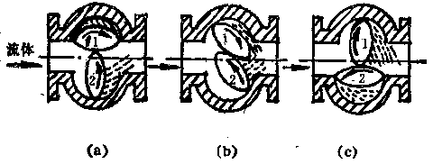

椭圆齿轮流量计的测量部分主要由两个相互啮合的椭圆齿轮及其外壳(计量室)所构成,如下图所示:
椭圆齿轮在被测介质的压差△p=pl-p2的作用下,产生作用力矩使其转动。在(a)所示位置时,由于P1>P2,在P1和P2的作用下所产生的合力矩使轮1产生顺时针方向转动,把轮1和壳体间的半月形容积内的介质排至出口,并带动轮2作逆时针方向转动,这时1为主动轮,2为从动轮,在 (b)上所示为中间位置,1和2均为主动轮;而在(c)上所示位置,P1和P2作用在1轮上的合力矩为零,作用在2轮上的合力矩使2轮作逆时针方向转动,并把已吸入半月形容积内的介质排至出口,这时2为主动轮,1为从动轮,与 (a)上所示情况刚好相反.如此往复循环,轮1和轮2互相交替地由一个带动另一个转动,将被测介质以半月形容积为单位一次一次地由进口排至出口.显然,图上(a)、(b)、(c)所示,仅仅表示椭圆齿轮转动了1/4周的情况,而其所排出的被测介质为一个半月形容积.所以,椭圆齿轮每转一周所排比的被测介质量为半月形容积的4倍,则通过椭圆齿轮流星计的体积流量Q为:
   Q=4nυ0
式中:
n——椭圆齿轮的旋转频率(转/秒);
υ0——半月形部分的容积(贝。).
这样,在椭圆齿轮流量计的半月形容积υ0一定的条件下,只要测出椭圆齿轮的旋转速度n,便可知道被测介质的流量。

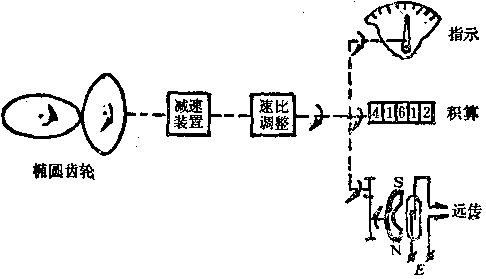

椭圆齿轮流量计流量信号(即椭圆齿轮的旋转速度n)的显示,有就地显示和远传显示两种。
就地显示将齿轮的转动通过一系列的减速及调整转速比机构之后,直接与仪表面板上的指示针相连,并经过机械式计数器进行总量的显示。
远传显示主要是通过减速后的齿轮带动永久磁铁旋转,使得弹簧继电器的触点以与永久磁铁相同的旋转频率同步地闭合或断开,从而发出一个个电脉冲远传给另一显示仪
表.
